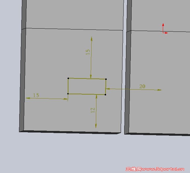

请问大家,我们常常对一个图前面进行一些修改后,后面会黄相当多的尺寸,甚至很多红色的特征.8 m' z  x  |7 h& ~
如下图:/ n4 {5 B$ t( f6 C
本质原因.JPG - D4 ?- r3 }8 g
; V  a0 U8 Y3 ]3 o0 j4 ^. U
这个本质原因是什么呢??特别是对实体进行了更改性的操作.
/ {( \0 s1 {* f  q/ Z5 ~我要如何弄才能最少的避免这种情况的发生呢???

标注时指定的特征丢失或后续建模的基础丢失6 k9 \9 E9 `9 J2 u

其实这也有好处,毕竟修改完了后有些特征需要跟着一起修改,有些需要保持不变,软件把这些都提醒你,根据提醒逐条修改。

你用参数化建模此问题可减少很多,比如说你图上标15的尺寸,假如你参考的是一直线边,但你在修改模型的时侯把直线边改成弧形边,你这个15引用谁去(原来的直线边以不在了),所以要变黄

这种情况是可以理解的,) x' _& s, U6 f" K) ?$ v
很多情况是任何类型的线什么的都没有变,
& J$ J( v6 k& G* k( X4 X  l只是比如抽壳什么的修改了一下,就后面的全黄了。
1 T$ S5 ]& G; l3 Y对于那些位置并没有变的边线,为什么也会变黄掉不让再参考??
