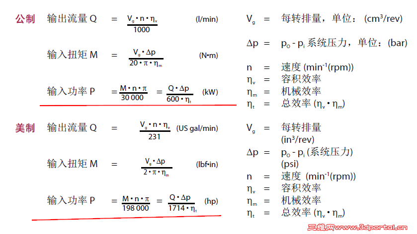

我有一个双联齿轮泵 补油V=28 n=1480  p=2 控油v=8 p=10 n=1480  。请问 选的电动机需要多大功率 ,怎么计算啊. o: Y2 O" H+ K1 p4 W6 e, t5 q' l

根据系统需要的压力、流量和效率来计算。双联齿轮泵也要根据工况来。
发表于 2013-8-29 20:39:54 | 显示全部楼层 来自: 中国浙江杭州
根据公式计算P*Q/(600*ηt)计算,流量单位取L/min,压力取Bar,总效率需要查样本,二台泵可以累加

双联泵的功率计算与工况有关,最好提供一下原理图,确认一下两个泵在系统中各自的工作状态。
