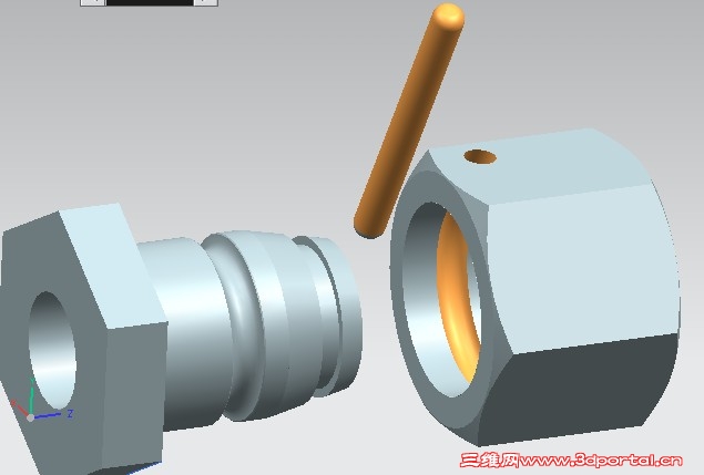

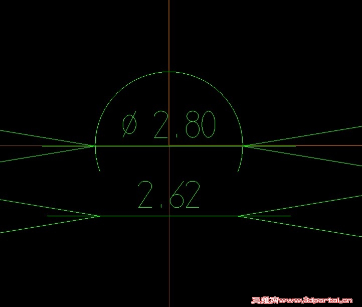

请问此产品装配好后,螺帽不好转动主要是什么原因造成的。设计间隙有0.2,槽R1.4,钢丝¢2.6。装配是用液压机压的。8 j5 [) J, J; S- t9 r

发表于 2013-8-21 17:46:54 | 显示全部楼层 来自: 中国上海
锥度没有配合好的应该!

锥度没有配合,配合处为R槽、钢丝、R槽后端5个长圆台。

设计间隙有0.2mm,槽R1.4mm,钢丝φ2.6mm(半径1.3mm),实际间隙只有0.1mm,加上加工和装配误差,六方件可能就转不动了。应加大槽深,达到0.2mm间隙或者更大点,问题就解决了。

发表于 2013-8-22 10:01:24 | 显示全部楼层 来自: 中国广东广州
这个圆柱与凹槽你设计的目的应该是起轴向定位作用,设计间隙0.1,圆柱面与凹槽同轴度、圆柱R角公差、圆弧槽公差都会影响转动,如果没有其他要求可加大间隙。

 楼主| 发表于 2013-8-22 10:35:42 | 显示全部楼层 来自: 中国浙江台州
间隙不能加大了,会影响到拉力强度,造成螺帽脱落。国外的间隙只有0.05。很好转动。
发表于 2013-8-22 11:02:55 | 显示全部楼层 来自: 中国四川成都
应该是¢2.6钢丝在槽内成形不好,限制了螺帽的转动.

 楼主| 发表于 2013-8-22 13:08:30 | 显示全部楼层 来自: 中国浙江台州

问题点应是这里,那些因素造成它成型不好的?如何去避免?请教了!!!

不好转动,加注润滑油试试,6 b2 m( A) ?# |
装配怎么用压机压的,是钢丝先固定在螺母内再压到螺栓上的吗,还是是螺母转配好后,再装钢丝?
2 Z) n4 V% ?: g4 x. u* O钢丝变形或拉伤,螺栓上圆弧槽有变形或挤压毛刺,都可能会是不好转动的主要原因。% K* |$ n4 O2 O' W+ _
螺母内孔是否也有R圆弧槽,螺栓和螺母上的圆弧槽与其本身的外圆或内孔的同轴度,中心的垂直度,1 l. t2 @' x2 [% Q5 K' |
甚至是轴向的定位尺寸都会影响,造成不好转动,楼主可以从这几个方向找找原因,以上内容仅供参考,呵呵!

 楼主| 发表于 2013-8-24 08:14:23 | 显示全部楼层 来自: 中国浙江台州
回9楼:加注润滑油试过作用不大。装配时是钢丝先固定在螺母内再压到螺栓上的,螺母内孔也有R圆弧槽,螺栓和螺母上的圆弧槽与其本身的外圆或内孔的同轴度是可以的,外圆与槽,内孔与槽是一次加工成型的。
6 g' L3 D8 D, K) `& R回10楼:就是不知道人家的工艺。有知道的指点一下!!六角螺帽里的槽尺寸是可以保证的,然后就是六角螺帽外面边上的一个穿钢丝的孔,台钻钻孔时圆度、粗糙度不好控制,这里会有影响,再一个就是装配时的影响。6 d% [9 a# s+ C' [. Y1 [
这产品我们做的很多,都是装配好后要用木锤轻敲打几下,就好转动了。但往往就有某批,会出现20~30%的敲后还是不行。

发表于 2013-8-24 10:24:02 | 显示全部楼层 来自: 中国江苏苏州
清心路明 发表于 2013-8-24 08:14 static/image/common/back.gif) l' a0 P- j" g, L- ?
回9楼:加注润滑油试过作用不大。装配时是钢丝先固定在螺母内再压到螺栓上的,螺母内孔也有R圆弧槽,螺栓和 ...
+ y% R, {/ @2 I( M- T* w& J2 @  P
都是一刀下的,工艺性是很好了。
9 Y+ x$ I+ y4 k! {: |某个批次有问题较多,大多数都挺好。这就说明你的设计是没有问题的,根据你的描述,个人觉得你这个问题的原因,最大的可能是在装配工艺上,压力装配,受伤变形是很有可能的。建议你将转不动的装配体做个解剖看看,每个零件有没有问题,验证尺寸,精度,查看配合表面的情况等。有没有试过,先将螺母和螺栓固定好,再装钢丝的方法,螺母上那个孔应该有这个用途,个人意见,仅供参考。

发表于 2013-8-24 11:46:23 | 显示全部楼层 来自: 中国山东德州
压力机压紧时,工件位置放的不好造成受力不均,工件变形
洪哥 + 2 感谢帮助
 楼主| 发表于 2013-8-24 13:26:48 | 显示全部楼层 来自: 中国浙江台州

& }7 E4 Y" v! Y/ g# y  @解剖过,所看到现象的就是钢丝变形不规则,卡住了。造成的直接原因是钢丝下去受到阻力大了,成型时圆不规则。造成的主要因素就是六角螺帽外面边上的穿钢丝孔的精度,如圆度、粗糙度、位置度,和装配时的影响。现在就是找不到更好的工艺去保证这些精度。或更改另一种工艺。

' J& i0 C' h. R, V9 @' D; N* D看你的原因分析,主要是认为螺帽上那个圆孔的问题造成的钢丝变形,当然这个也有可能,这个问题不太好解决,可以修改这个小圆孔的设计,角度、加工精度等,也可以提高钢丝的硬度,增加它抵抗变形的能力。或者就不用这个小圆孔,可以参考下内卡簧的装配形式。我有个工件是用开口圆环做轴向定位的,也是一半装在内孔的凹槽中,一半露出来做个台阶,利用这个台阶给与这个内孔配合的其它零件起个轴向定位的作用。# E# e! J& v" }! A7 N; n
PS:工艺是先穿钢丝在装配的话,钢丝在螺母内固定好后,有木有见到过变形的?  U$ c& i# F2 D
其实我个人觉得,变形可能主要原因在你那个压力装配上,当然你这个工艺的具体过程我不清楚,也就是觉得可能性最大。螺栓上圆弧槽两边的外圆是一样的吧,它和螺母内孔的间隙是多少?
洪哥 + 5 感谢帮助

考虑下圆槽与锥度,内外配合的距离。有没有可能锥度配合太紧

怎么没有版主给你们加分啊!谢谢各位了。配合尺寸,装配形式是不能改了。现在丛工艺的两个方面改进。一、台钻钻小孔。二、装配。
