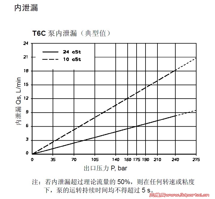

1 V" o" |5 y* z" v( H4 S4 E; @上面那个10 跟24 两条线有什么不同,他们代表的是什么 ,我和4极电机,应该以哪条为准?

10 跟24是介质的粘度

5 C+ T# }; n% q- g- a0 [普通液压油 是按哪个介质的线条来看  10还是24

按24.常用的液压油都高于这个数。

通过曲线上测量出某一点压力下內泄流量,既可以看出来,如果粘度指标高一点,内泄漏会降低
