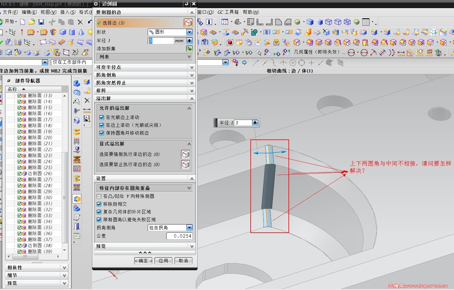

+ C' U  M4 K+ Q7 t怎样可以接顺圆角?

传下文件看一下吧.
发表于 2013-8-25 20:27:19 | 显示全部楼层 来自: 中国上海
传一下图档上来吧,
发表于 2013-8-26 14:39:37 | 显示全部楼层 来自: 中国广东深圳
分几个特征来做.
发表于 2013-8-31 17:57:04 | 显示全部楼层 来自: 中国浙江温州
把边上的斜角去掉.再倒圆角.然后再把斜角倒回来就OK
