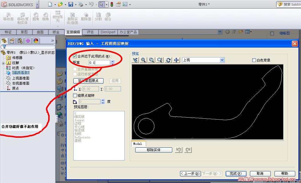

 楼主| 发表于 2013-8-22 09:47:23 | 显示全部楼层 来自: 中国广东深圳
本帖最后由 zyf269 于 2013-8-23 23:26 编辑 ' G! l. S: o+ b5 f7 ~8 L( }
, [* K" }0 z4 G9 y) }- H
谢谢各位的指导
$ |" ]6 b6 K; T: J: Y2 i' X% g; W- h3 }) y6 \" D: r) m3 i" W
: C3 W1 {" [+ x! e0 E" `8 @6 A) M合并近于此项的点   这功能怎么用?谢谢!
合并
合并
