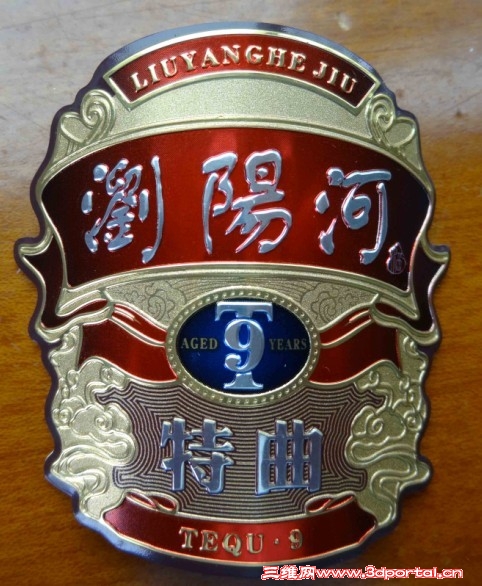

请教一下各位,有谁知道这个是什么工艺做出来的吗?在哪里有做的?

有模子,然后挤压搞定。

铝板冲压,然后印四色. 简单产品,到处都可以做到

应该是先丝印,再冲压好一点,仅供参考
