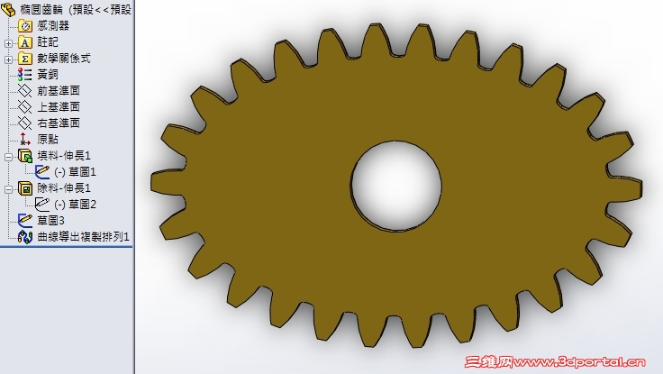

发表于 2013-8-21 22:49:40 | 显示全部楼层 |阅读模式 来自: 中国浙江嘉兴
作參考

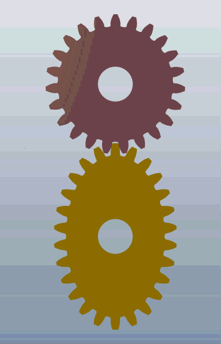

4 L8 B% h% T, w: c/ S補動畫8 d( w5 O  n5 i( ?9 X( L
capture-2.gif + a. E* c& l/ `& |1 k

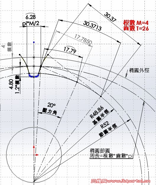

我的作圖
' O/ N+ `1 I, ]) | capture_08222013_151803.jpg

這是隨意作图的,僅供參考.
- p2 V- m2 z/ h+ B  T, P: p真正要達到橢圓齒輪實際運轉,應該還須精密計算.! @- B* ?- X/ N! G: `0 }$ Z
