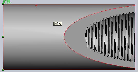

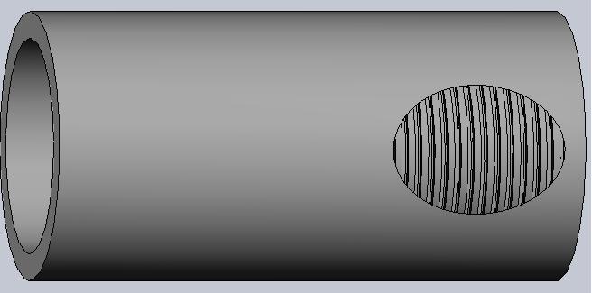

发表于 2007-5-11 19:28:39 | 显示全部楼层 来自: 中国陕西西安
做透视图,论坛有教程:
( Y+ [4 a; D% h6 F. S0 M/ g: D0 T" F/ R; Y; d9 j
下面有两个图,不知道你要的是那一种8 u7 e/ s9 p' g$ ~5 V
# o% J& }! c- V+ f1 z7 {4 ~# s
[ 本帖最后由 wzp751228 于 2007-5-11 19:49 编辑 ]
