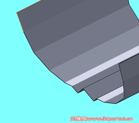

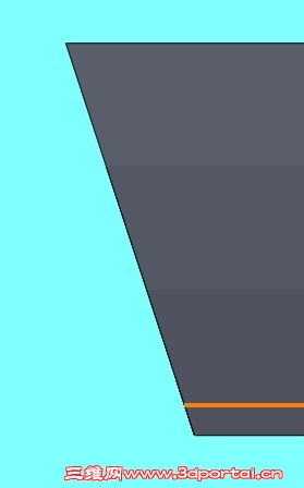

斜切后无法使用边线法兰 WHY ??

7 h& B3 g$ _% T7 q6 t, x
斜切后,零件中有不可展开的特征,对于SW来说,这个零件就不属于钣金件了,当然不会再让你使用边线法兰这个命令啦# q; v& N7 J. r' @) R1 _: ?/ j9 y0 p8 p
