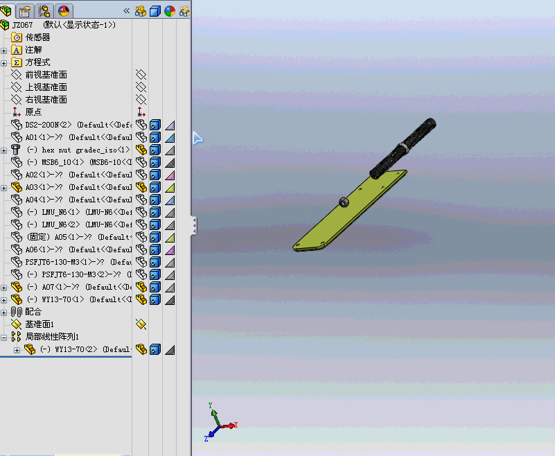

装配体中有很多零部件,有些被隐藏了,现在要一下子显示全部零部件怎么操作,谢谢!

楼主请看这里:
& h$ `6 N8 p6 w  X. ?. y- p& l1 g 1.gif   }, u9 F, U8 i3 a/ q. W  C
$ G% F2 b" C; D* R& x: J6 _8 M
发表于 2013-8-22 14:58:32 | 显示全部楼层 来自: 中国安徽合肥
如果仅仅只是隐藏了,那么点击——右键选显示就可以了,如果是别人拷贝给你的,那么有可能是零件没有打包传过来,所以无法显示
发表于 2013-8-22 19:20:13 | 显示全部楼层 来自: 中国广东东莞
可以一次性选择所有隐藏零件,右击显示
