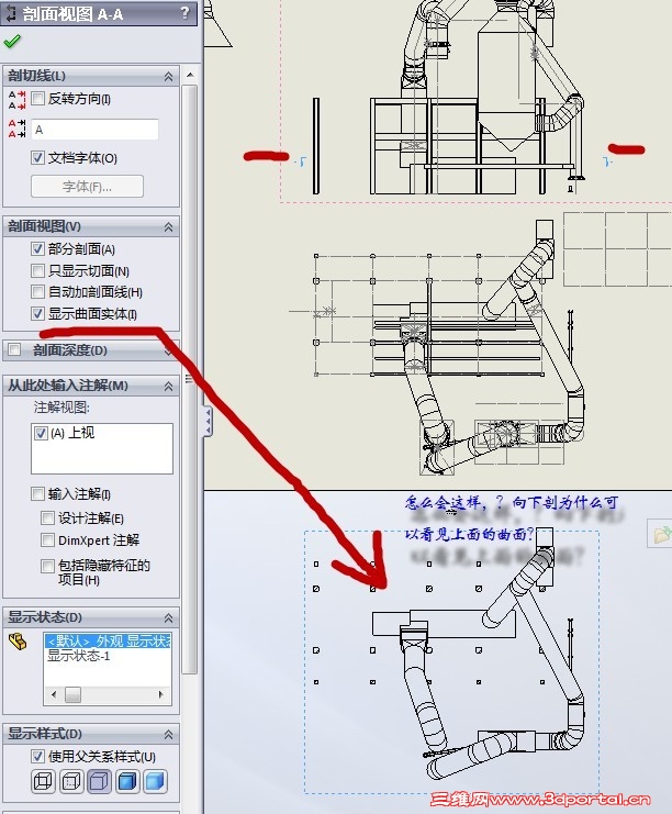

1 x" C5 p  |% [- H" G这个可以显示下面的曲面,是我要的效果,$ [# n- ~* I% @( C
1.jpg 1 G. V3 m, q  x/ y

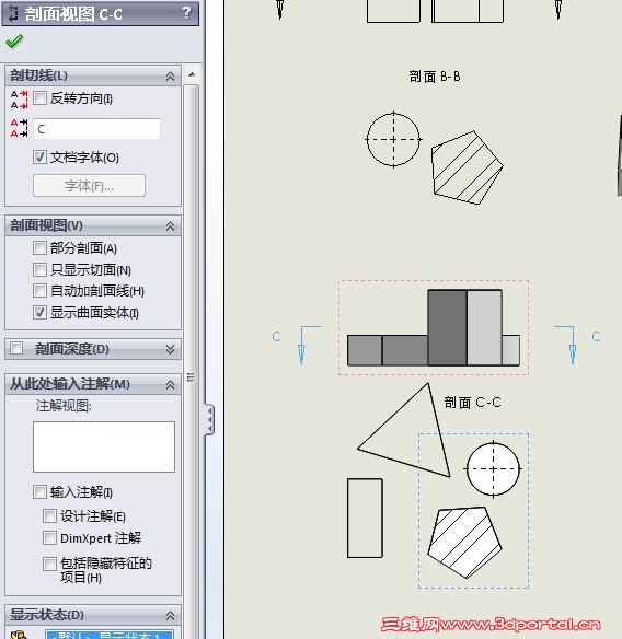

但是下面这个为什么, 2.jpg 9 U0 l# g5 m2 y% K6 g
我向下剖,反而把上面的曲面都显示了?我要底层的曲面啊3 ^3 Z. m  O* o( j+ t

你这个显示的曲面是实体吗?如果是面点线,只能用隐藏......
发表于 2013-8-22 19:17:39 | 显示全部楼层 来自: 中国广东东莞
反转一下方向也许就对头了
 楼主| 发表于 2013-8-23 09:11:27 | 显示全部楼层 来自: 中国上海
上面箭头方向是正确的,工程图对曲面貌似太弱
发表于 2013-8-23 09:28:52 | 显示全部楼层 来自: 中国安徽滁州
反转方向试试。

本帖最后由 骚丽的蜗壳丝 于 2013-8-26 15:31 编辑 1 x9 U8 T) L0 Z
) r/ m' `7 {2 ]+ z
如果模型中的曲面在剖面图中都可以看见,那么没有这个问题,0 Q% k8 M+ P, w% R7 V" U
如果模型中有多个曲面,我在剖视图中只想显示剖视图方向能看见的曲面,好像不能实现啊+ q9 [# R# n1 C5 l9 w/ s

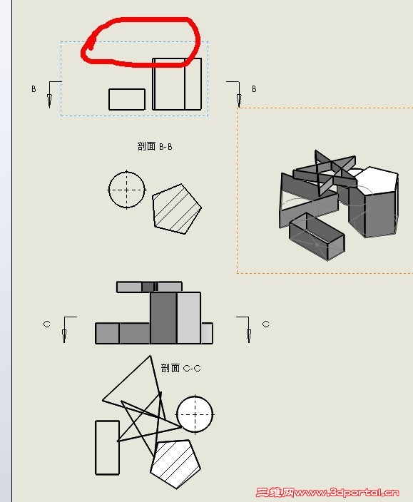

4 L3 x# e, ^6 L* s3 ?$ m前视图里面怎么没有更新呢,我重新加了一个五角星的图形,还有我剖视图向下剖,为什么上面得到五角星反而也显示在剖视图中了呢

8 E6 z2 R6 X, F/ O9 [7 T这些看了也没有用,我这个是曲面的剖视图,并非实体剖视图,这个是SW的弱项
) Q  n. [( Z5 ?! n1 g8 m9 d问了很多人根本解决不了
, p4 s0 ]* w: }3 |. d  Z/ \# C+ s: R8 k4 V难道一个简单的剖视图方向老夫还搞不明白?' S" Z5 |7 B; M
为什么显示所有的曲面?应该像实体一样显示箭头方向的曲面才对,背离箭头方向的曲面不应该显示啊

我想你这个剖视违反了剖视的基本意义,即剖开来看,剖切平面与被剖切体应相交吧,不相交的怎么剖呢。

8 ?/ @3 }. R$ ]* W8 Z, O" F剖视图,不是剖面图,懂不?比如你家楼房共20层,旁边有个50层的楼房,从30层开始向下剖,剖视图看不见20层楼的楼顶吗?不可能吧4 S: u) C& ^4 w  Q8 |+ R
大家必须知道剖视图与剖面图的区别
+ ]& k: S3 c( j, Y4 {6 D我们必须承认,曲面在工程图里面表达,貌似是三维软件都实现起来比较蛋疼的地方
