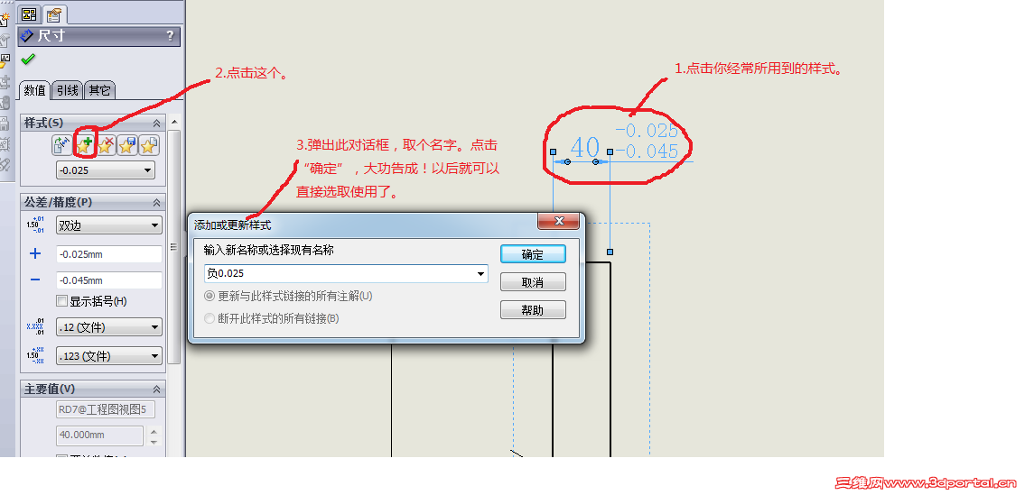

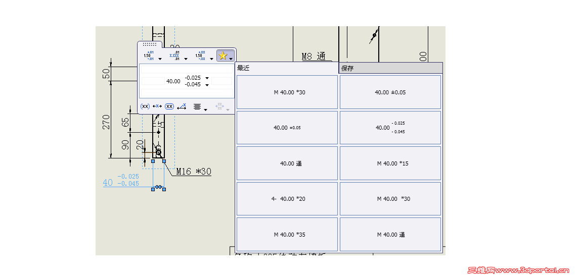

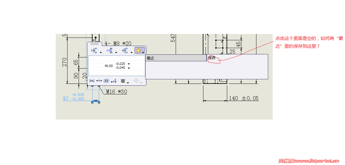

: h0 v2 M! u$ ]* S! j       我这2天发现尺寸公差样式用起来特别方便快捷,但只能在同一张图里用,如果新建一张图纸就需要重新填公差数字。如图,我标注几种公差样式后在“最近”里有我在这张工程图曾经用过的,如果将样式保存到“保存”里,以后新建的工程图样式一样的就可以直接用了。废话少说,再上图。

点击“最近”后
点击“最近”后
点击“保存”后
点击“保存”后

还可以保存常用样式 到外部文件夹,  在其他的零件工程图里 装入 调用

直接内嵌到模板里面,以后就可调用了
