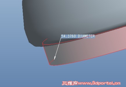

我现在有两个部件,一个塑料件,一个铝件  ,我要用螺纹装配他们,所以我要在塑料件上做外螺纹,铝件上做内螺纹,现在这个铝件的内径是54,我要怎样去计算这个螺纹具体数据 ,然后用PRO/E把螺纹画出来(画出准确的牙开模)。我这里上传两个零件(随便画的牙),求高手指点  并完成这两个零件的螺纹绘制。

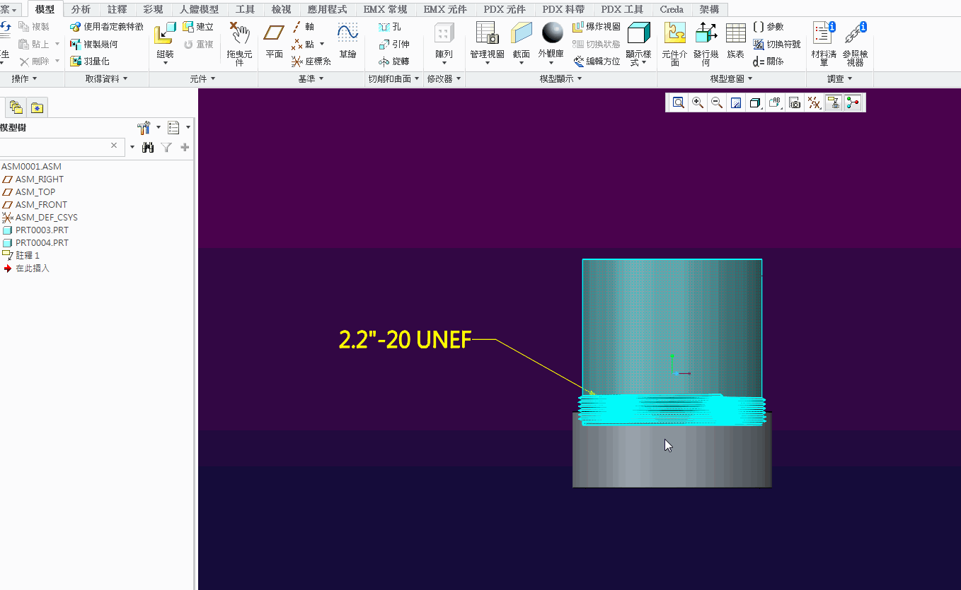

通常不是公制牙!都要用英吋來表示,我畫了一下 我用20牙來表示(2.2"-20UNEF)2.2為螺牙外徑 20為1英寸有20牙 UNEF為細牙.........

 楼主| 发表于 2013-8-23 09:27:19 | 显示全部楼层 来自: 中国广东佛山
tangcarlos3d 发表于 2013-8-22 22:38 static/image/common/back.gif
8 D% n' u6 K, }: J每英寸20牙应该除以19,不是20。也就是螺距不是20。

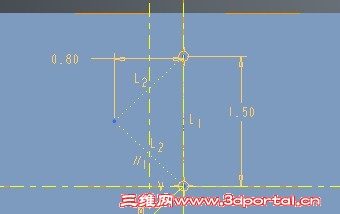

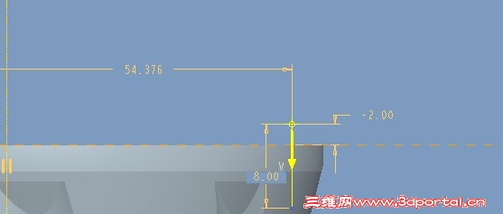

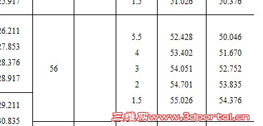

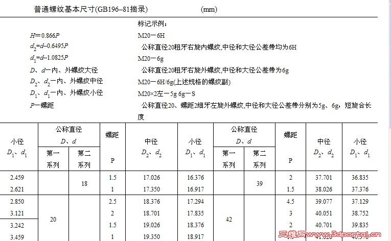

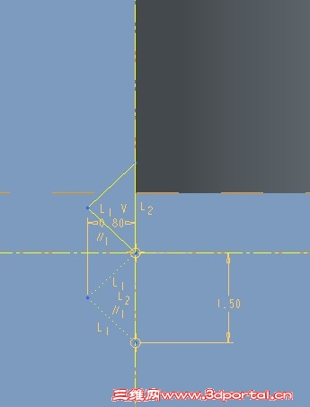

. h  k+ C6 @  U3 b QQ截图20130823090828.jpg 我现在是这样做的 ,我查到这个螺纹数据   然后先在内径54.376的铝件上画牙 QQ截图20130823091153.jpg 扫引轨迹  然后设置螺距1.5  然后画牙的截面,因为大径是56减去小径54.376=1.624   所以我把牙高画成0.8 QQ截图20130823091532.jpg   内螺纹就是这样做的。 然后做外螺纹!先画了个54.376的小径 QQ截图20130823091745.jpg 然后画牙  螺距1.5 牙高还是0.8 QQ截图20130823091941.jpg 外螺纹就这样了。   我觉得我这样做是有问题的 。你能指点下吗  哪里错了 应该怎样去处理这类问题  这是我查的表格 QQ截图20130823092155.jpg 它(内外螺纹)的中径 小径  大径 都是一样的,没有间隙的吗?  还有 按我摸索的方法画
  对不上表格中的中径,也对不上这个牙高的公式H=0.866P    可以教下我吗 谢谢了

; g5 k3 ^5 y" R+ w我现在是这样做的 ,我查到这个螺纹数据   然后先在内径54.376的铝件上画牙扫引轨迹  然后设置螺距1.5  然 ...
5 X1 H" O2 M7 h( |+ d' m还有这个牙高牙宽是按哪个公式算呀  我这里牙宽都是画的1.5
 楼主| 发表于 2013-8-23 11:26:25 | 显示全部楼层 来自: 中国广东佛山
ωêí℃ 发表于 2013-8-23 10:00 static/image/common/back.gif. G0 P! P7 Z# Z2 d  q

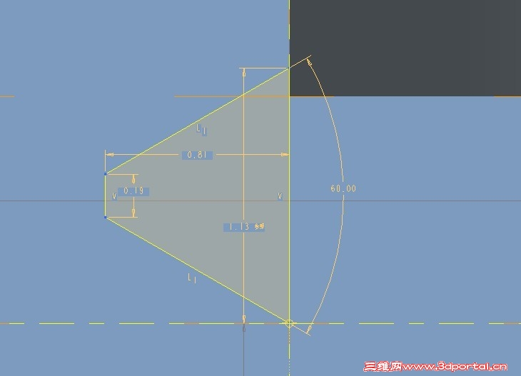

$ [7 F$ o$ q) U2 A7 r: A QQ图片20130823112355.jpg 现在我牙是这样话的了   齿顶就是算的1.5/8=0.19 高度就是大径56-54.376=1.624  高度就是0.81        这样行吗  还有外螺纹内螺纹我还是画的一样的小径  会不会没间隙啊   求指点
发表于 2013-8-23 20:09:08 | 显示全部楼层 来自: 中国台湾
发表于 2013-8-23 20:11:42 | 显示全部楼层 来自: 中国台湾
附上 inch牙畫法!! 英寸牙.rar (3.95 MB, 下载次数: 22)

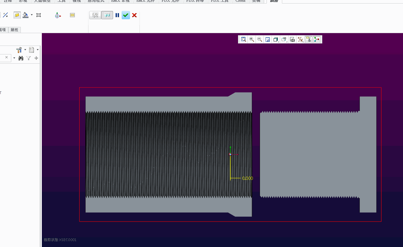

! f- w9 l' E9 o, k: m' y/ v6 N; g QQ截图20130826143159.jpg
发表于 2013-8-26 17:39:57 | 显示全部楼层 来自: 中国台湾
ωêí℃ 发表于 2013-8-26 14:32 static/image/common/back.gif
5 B' R6 o. ?& d7 NCREO2.0-060畫的
