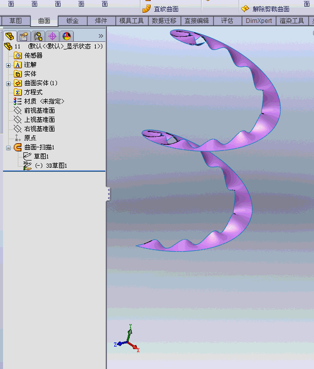

[求助] 高手过来看看这图怎么画!!!!
发表于 2013-8-22 20:13:57 | 显示全部楼层 |阅读模式 来自: 中国山东青岛
高手过来看看这图怎么画!!!!
发表于 2013-8-22 20:36:31 | 显示全部楼层 来自: 中国四川成都
如果整个的不行,可以考虑分零处理试试。确实有难度哈。

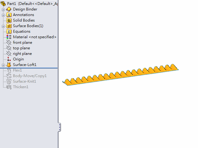

发表于 2013-8-23 08:07:29 | 显示全部楼层 来自: 中国台湾
本帖最后由 heat_ice2000 于 2013-8-24 16:52 编辑 / J  @/ ~5 `: `% `
$ G3 ^( [: P1 t1 r7 o 2008.rar (717.92 KB, 下载次数: 34)
阿帕奇 + 3

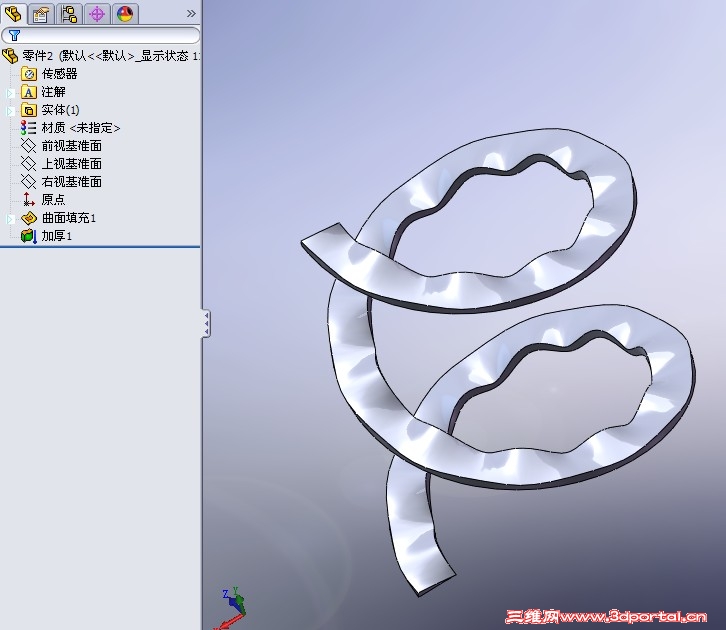

发表于 2013-8-23 08:29:40 | 显示全部楼层 来自: 中国浙江宁波
就这样了~~
参与人数 1三维币 +1 收起 理由
阿帕奇 + 1 如可以,请分享源文件

发表于 2013-8-23 09:04:19 | 显示全部楼层 来自: 中国河南郑州
heat_ice2000 发表于 2013-8-23 08:07 static/image/common/back.gif3 _* S% x. T) D  z
看看這樣行嗎?
$ k8 s/ X" B% N- o2012的打不开

发表于 2013-8-23 13:26:29 | 显示全部楼层 来自: 中国浙江温州
heat_ice2000 发表于 2013-8-23 08:07 static/image/common/back.gif1 p! {: t" I0 Q" h
看看這樣行嗎?
" x6 a( H. R# ~& r9 ~, r& c倒是照着做了一个,就是最后的那个曲面扫描的引导线的原理没有搞懂,为什么会想到用这样的曲线做引导就可以生成。" P- ?5 t) T0 e
这当中的数据好像差一点点都不能。

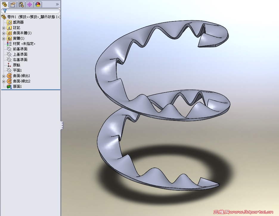

发表于 2013-8-23 14:56:42 | 显示全部楼层 来自: 中国台湾
22553711 发表于 2013-8-23 10:50 static/image/common/back.gif
- q' |* p6 L# Q  u5 `6 Q$ C0 @也来凑热闹,支持冰大大!
% ]  F9 u, v9 R( f  z( I- k阿木用了公式,俺就來一個變形的~
7 t1 H/ ^9 j! _3 X* Z) i+ k# s* E& H
* ]& J) D+ `/ U- k
参与人数 1三维币 +1 收起 理由
阿帕奇 + 1 如可以,请分享源文件
