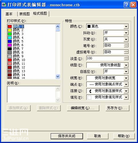

我想将原来彩色的图层用灰度打印到A3打印机,为什么很多图层打印不出来呢?
发表于 2006-9-7 15:45:24 | 显示全部楼层 来自: 中国广东江门
你可以用黑色的打印啊,在打印样式里面设
发表于 2006-9-7 21:26:54 | 显示全部楼层 来自: 中国上海
打印时用monochrome样式,或如图对象颜色都设为黑色
