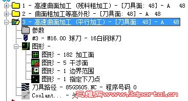

用曲面高速加工遇到问题,例如上图高速平行刀路,能选择干涉面,
* E) x0 L  k0 a7 C4 T/ X* I& j5 k+ |/ m( [但是找不到干涉面的余量在哪里设置,(其他高速刀路也是如此),如果不能设置干涉面的余量,5 |: M' I8 I5 a8 z
将是一个很大的遗憾,如何解决这个问题,望大家教我。

亲~X7才可以设置干涉面的余量。

; e4 _3 u# Z/ B( m" R' e8 N2 c9 b3 n亲~X7才可以设置干涉面的余量。
- O$ x, X/ U# r4 I1 j( i+ B原来如此,谢谢了
发表于 2013-8-28 12:58:43 | 显示全部楼层 来自: 中国福建泉州
x7以下版本可以用干涉面计算刀路,但是计算速度慢,而且没办法设置余量,最好就是用边界来控制
