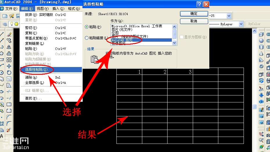

1。打开EXCEL,把表格复制下来。; }0 I- t* }4 B5 i4 h) ?$ X5 H4 w
2。在CAD2004中粘贴(因为我常这样做装配图的明细表),然后把这个
8 ^) ~: B3 Y0 h4 H3 R2 O文件保存。& c" T$ B- M& r4 T3 b% s0 _
3。新建一个文件,在布局上点右键,点来自样板,把刚保存的文件加栽进来,这个会多出一个新的布局。2 g9 m5 [& [- X# F. P- i" ~- y6 W
4。在新的布局里,这个EXCEL表格完全锁死,无法对其进行操作。请高手指点,解决的朋友,我转一个币给你。6 F/ H2 `, x# d

发表于 2006-9-7 17:31:17 | 显示全部楼层 来自: 中国江苏扬州
不是难题: N9 p/ o: V- b9 w- _! Y3 E
在复制后
5 p* C1 F2 b" }+ e: W在CAD中
6 S+ }0 U% k0 H( I选择
( D* s1 ~: |+ k# n6 V. n* z% }选择性粘贴,
0 p0 X' n3 d! o$ w图元文件
8 Y! _' I; b7 U- v" X可以换转成! Q: X( r1 T' Z* H! R; t
CAD文件了.. A( z0 `6 M9 F' S; p% h( b. n
之后,
6 @4 w/ j2 d/ ^: l楼主你想怎样干就怎样干$ x$ W- Z# a5 A2 h+ \/ \

像二楼说的一样...不过粘贴时是选:AUTOCAD 元图

直接粘贴的是OEL对象,数据可以自动更新,如果是粘贴成图元,那就成图片了
