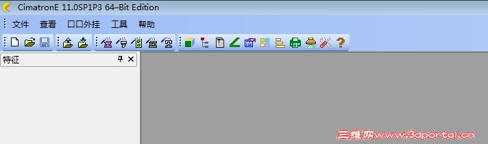

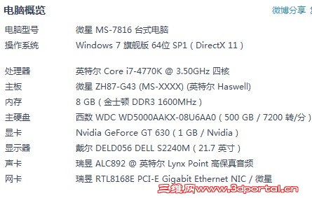

最进安装E11,开始用那俩天还好,不知道为什么现在转新图形或者导入图形很慢要等几分钟才转好。那为大师知道这是怎么啦 ,我电脑是新买的7千快配置还不错,文件也不是很大,用E10重来没有出现过这样问题。
发表于 2013-8-23 18:32:57 | 显示全部楼层 来自: 中国浙江绍兴
补丁打过了没,最新SP1P3!如果还没打试试看!

发表于 2013-8-23 23:47:58 | 显示全部楼层 来自: 中国台湾
6 r5 X5 ^1 ]! _6 F! O1 r# J
  Q# [; c: x2 i$ L" S似乎是E11的在第4代CORE I7架構的BUG7 d/ g. b- i! s- x2 a- Z
8 M' Z) ^8 T; p
之前也沒遇過 換了一台第4代I7筆電之後才遇到& e3 e! s- T# t+ i2 [/ H) @6 Y) T
一開始還以為是買到不良的SSD
1 ^. E1 B& u0 b5 F3 A後來SSD換到不同電腦 才發現似乎不是
, w! w$ E1 O9 r/ Z6 c* Y) F9 C* L$ p# [; Z2 j* U* Z1 y5 H
SP1P3之後有改善 發生機率變低了
, u* b% z, b+ E& f! \3 V: r! M$ T; t% i. R
以下兩個也能關掉 能降低發生機率:
8 E* A1 G, j0 r) v! J3 _  f電源管理裡面的PCI EXPRESS選項$ i) I0 @! `! \/ ?9 R
INTEL的連結電源管理
$ R# H) V2 V+ w& Y0 m& T3 ?
7 W0 b4 i5 \! u& n3 a1 @( u+ g同一台電腦的情形下 這些問題 在E9跟E10是沒有的0 y6 I! j9 P" A+ U# @
另外試過 筆電強制使用內顯 竟然這就沒這問題了?

发表于 2013-9-7 17:41:52 | 显示全部楼层 来自: 中国台湾
& d; A, B9 m" f1 I. A
shwzqas 发表于 2013-8-24 14:34 static/image/common/back.gif; ?% m4 R$ S' n8 ?# C  L
在不换处理器的情况下,有什么好方法解决它吗?
  O' }4 |+ b" G0 y1 Z  s. @9 I; q不过今天好像又正常了 没昨天那么慢了
- g7 G7 z$ s8 e& ]WD的藍標 綠標硬碟
* v4 B; |" M7 h, o  x運氣不好會買到卡幀的
5 P( T, k6 D! H遇過幾次之後 若買WD的 只買黑標的
! U. y. \4 s9 w6 q
1 B2 j4 n9 b1 J4 s# f搜尋一下 [WD C1]
  t7 h2 b' X; j有很多解決方式
2 Z" k* W; V. R! F* J
