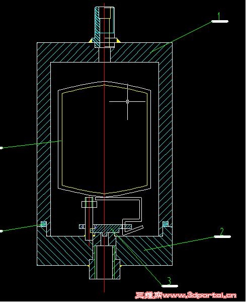

2个月前小弟在论坛提问自动排水器的一些问题,得到大家的帮助,现在产品已经做出来,但是在实验时发现一个问题,产品性能是没有什么问题,能做到常闭密封,腔体内水到达一定体积,浮球因为自重浮起,让出水口打开,但是如果进水口往内部腔体注入0.1Mpa气压,出水口密封就失去作用,无法密封,但是如果密封块太重的话,浮球就无法浮起,打开出水口。8 X5 T. j! z( @/ L

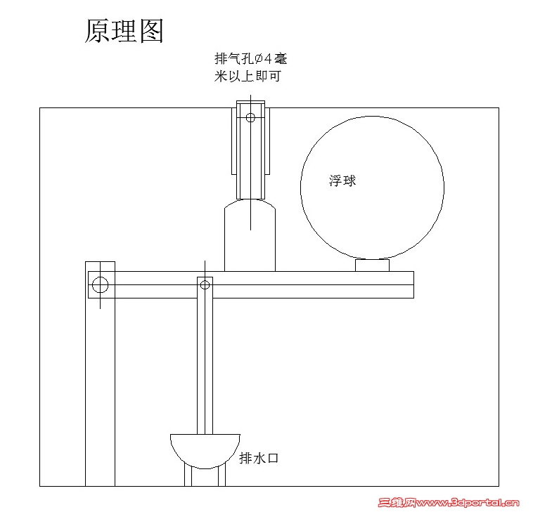

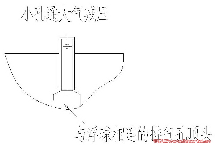

发表于 2013-8-26 11:50:03 | 显示全部楼层 来自: 中国辽宁沈阳
本帖最后由 shifeng18 于 2013-8-26 11:54 编辑 4 }3 A6 H- f- L' _3 G
1 S& @1 C& F5 P9 g5 h
画个原理图供你参考。
, n: Y) ?. b1 Y. y) A$ [排气孔中的圆孔为通孔。
洪哥 + 5 感谢帮助

4 |1 P; B3 n5 ~. W) \' n' X1 d排气孔上面的小孔是什么原理?
 楼主| 发表于 2013-8-26 12:47:07 | 显示全部楼层 来自: 中国江苏南京
shifeng18 发表于 2013-8-26 11:50 static/image/common/back.gif8 S2 t. P2 L+ ^! `9 b$ v9 H0 ~+ s9 u0 Z
画个原理图供你参考。
' A: U" j  E8 R排气孔中的圆孔为通孔。
5 i# o' Z2 z8 @5 W7 R/ u% g! P0 |这是我原来的图
5 p2 e" m; X; a! j/ J3 q( T

发表于 2013-8-26 19:16:05 | 显示全部楼层 来自: 中国浙江嘉兴
本帖最后由 zjjxtch 于 2013-8-26 19:19 编辑 8 A2 a- j3 L; k) x# h4 B* ?
# N# b8 J5 O: {. j2 Q& r# @凭直觉你这个原理图水不能出来啊,它是一个密封的容器当里面充满水时,浮球各向受到的压力是一样的而且重力向下这样能上浮吗?你这个图我认为上面应有个排气口(也是进气口),才能把水压出来,再有就是进水口要明显的小于出水口,在水放完时慢慢的充水让浮球的重力把密封盖压住。水到一定位置把浮球浮起。这样循环进行。

发表于 2013-8-27 05:17:04 | 显示全部楼层 来自: 中国辽宁沈阳
因为你的条件是"公司准备做个自动排水器,要求平时常闭,封水封气,积累了一定水以后,排水孔打开,水排掉"。) H) D1 h8 w" i% E4 _0 O& z
所以排气孔平时封闭,排水前打开。
  U) M1 m4 e( W, {' c理论上液体是不可压缩的,气体是有弹性的,所以浮球上浮没有问题。
% d. S( {# V( J' p+ |$ p
洪哥 + 5 感谢帮助
