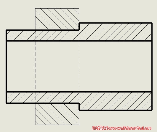

我在Solidworks装配体生成的工程图中进行断开的剖视图时,出现了粗细不同的线条,属于两个不同的图层,这是为什么呢,你各位高手指教!!!

显示成图片的样子非常正常,LZ所说的粗细是指边框线与填充线不一般吗?而且显示线型是可以设置的

生成剖视图时,应该轮廓都为粗实线,剖面线是细实线才对,图上,一个零件的轮廓线为粗实线,另一个零件的轮廓线却是细实线为啥

和CAD的图层设置是一样的
