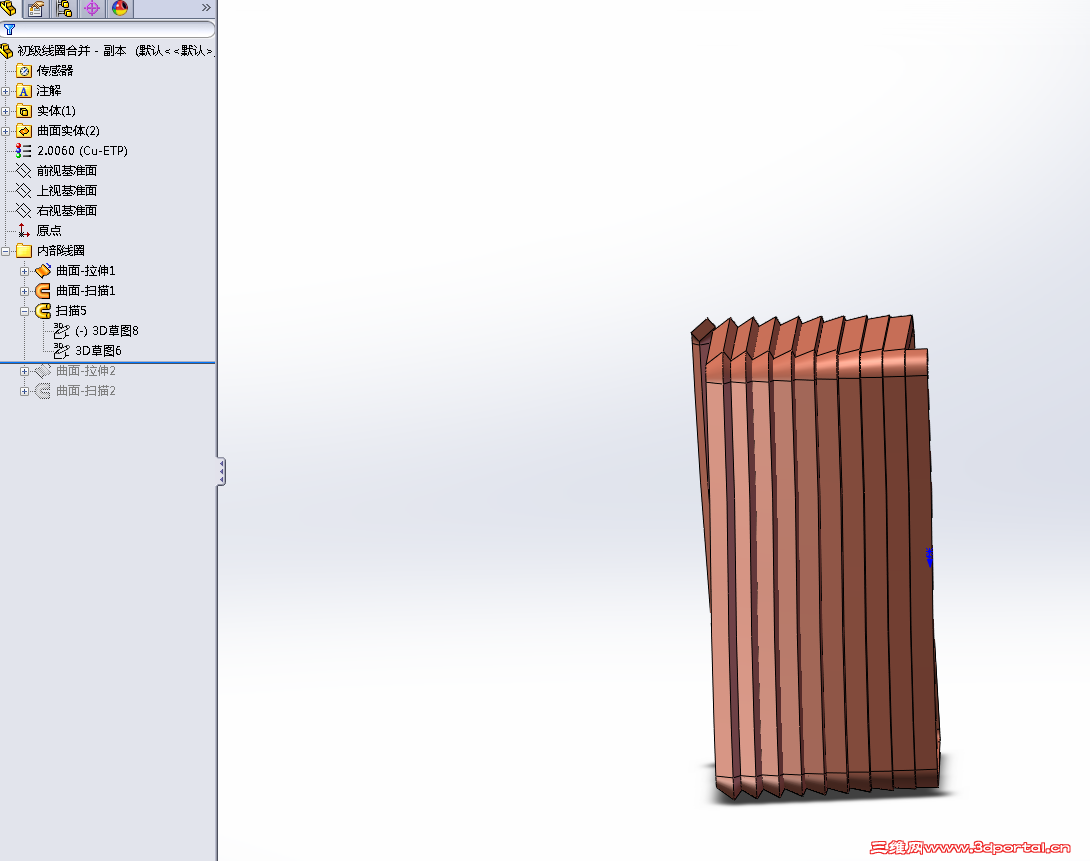

( w* R/ A* ?7 t/ C怎么让他是平行的。。。

动手做才发现有一点小麻烦。

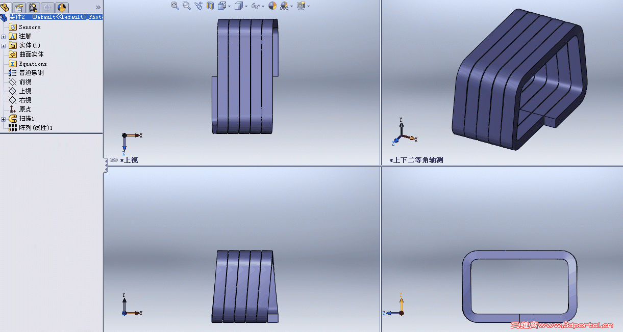

: B6 R$ B" R2 L: c5 D4 l用扫描做的,还是有点扭曲......* L6 g9 S- W" T  G

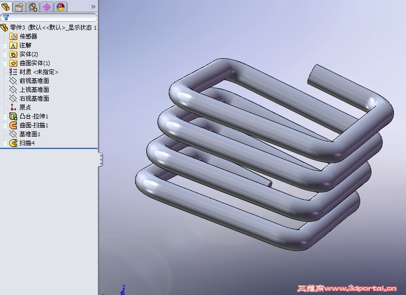

本帖最后由 wangshuolockey 于 2013-8-25 14:41 编辑 - N6 j  X& R8 S% Z% B7 x
, \( q- @+ S8 q% ?
画了一个,不知道是不是楼主要的样子, A- U  P5 N3 E2 ^
零件1.rar
1.09 MB, 下载次数: 37
 楼主| 发表于 2013-8-25 15:51:13 | 显示全部楼层 来自: 中国山东青岛
wangshuolockey 发表于 2013-8-25 14:36 static/image/common/back.gif. T2 j9 t$ T% {1 k/ C- I
画了一个,不知道是不是楼主要的样子
' G' x' d4 c, ^' c' e谢啦  就是这个样子的

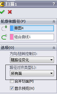

授人以鱼不如授人以渔 哥们 我打不开你的文件。。。 告诉我咋画的吧  我是2012
1 X( a- O2 B5 ~; q/ v. H
发表于 2013-8-25 17:02:39 | 显示全部楼层 来自: 中国山东青岛
本帖最后由 wangshuolockey 于 2013-8-25 17:08 编辑 / ^* B, B) Y/ a" F6 ?5 T3 \
鸡毛菜 发表于 2013-8-25 16:00 static/image/common/back.gif
1 b2 f. _6 o4 D  ~授人以鱼不如授人以渔 哥们 我打不开你的文件。。。 告诉我咋画的吧  我是2012
* o0 o) \" L% j& [其实就是一个扫描  这个你已经知道  关键就在“选项”里面,希望能帮你解决问题

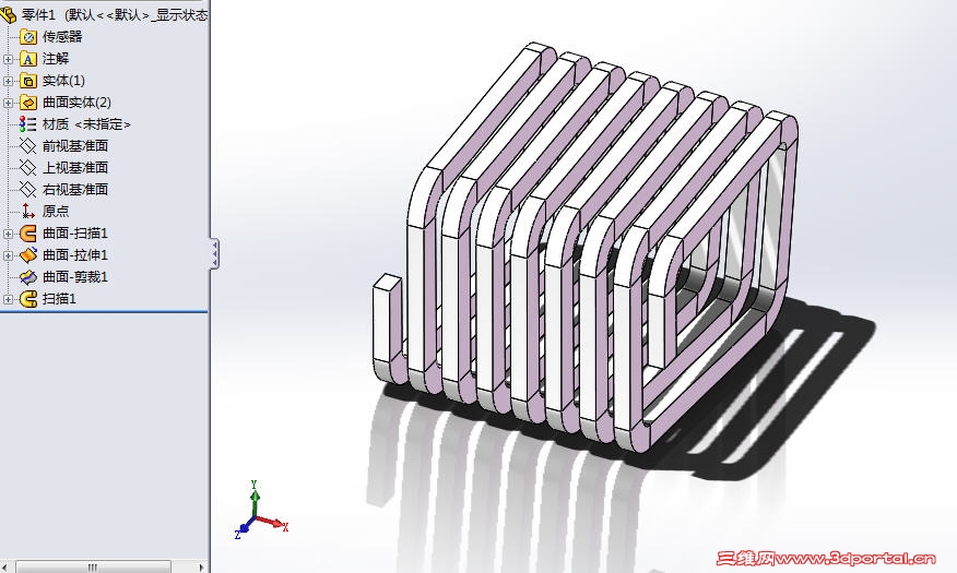

发表于 2013-8-26 09:53:09 | 显示全部楼层 来自: 中国浙江宁波
就这样了~~
