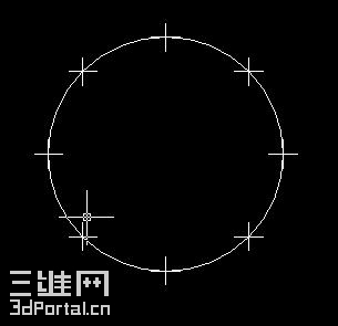

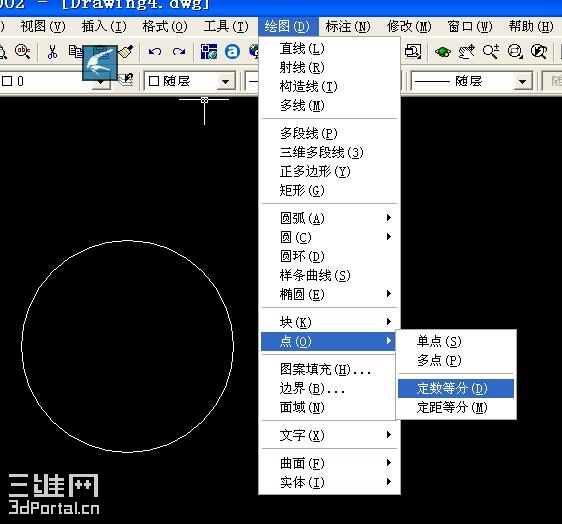

我是这样认识节点的,节点是由点命令画出的点(单点,多点,定数等分,定距等分),要想选种这些点就须打开对象捕捉的节点捕捉方式。不知我讲的对否?

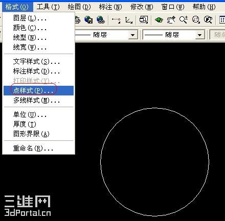

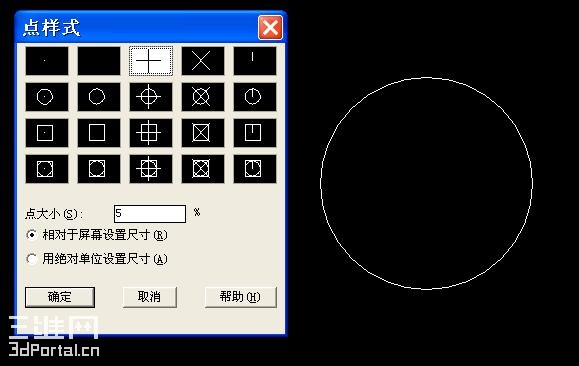

同意deciene的观点,如果要方便的查看节点。可以在“格式”菜单->"点样式"中,任选一种点样式,如“+”形式的点样式,效果及操作步骤如图。
