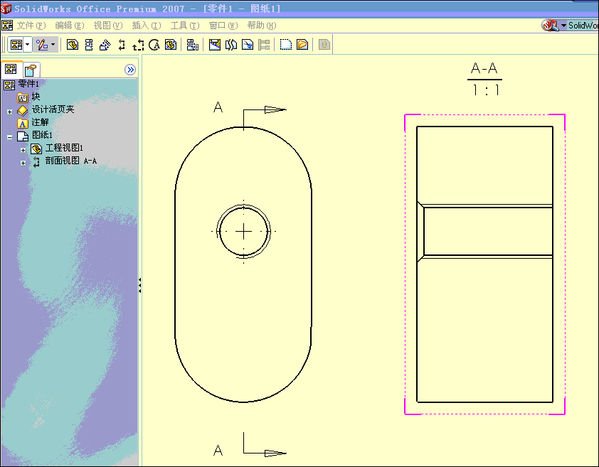

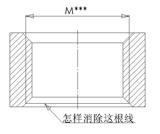

如图,在工程图中贯穿的螺纹孔,如果要求两端倒角,螺纹孔出口一端的螺纹线怎样能不显示那根横线

 楼主| 发表于 2006-9-14 15:19:20 | 显示全部楼层 来自: 中国浙江宁波
2006版的,反复试过,没办法解决。% h1 ?8 z/ ?. a9 J6 N
有没有人与我有同样的困惑?
 楼主| 发表于 2006-9-15 09:00:04 | 显示全部楼层 来自: 中国浙江宁波
2楼的朋友,你真试过吗?请问是哪个版本的?能否贴个图出来看看?  R+ X" K3 @8 ~4 T

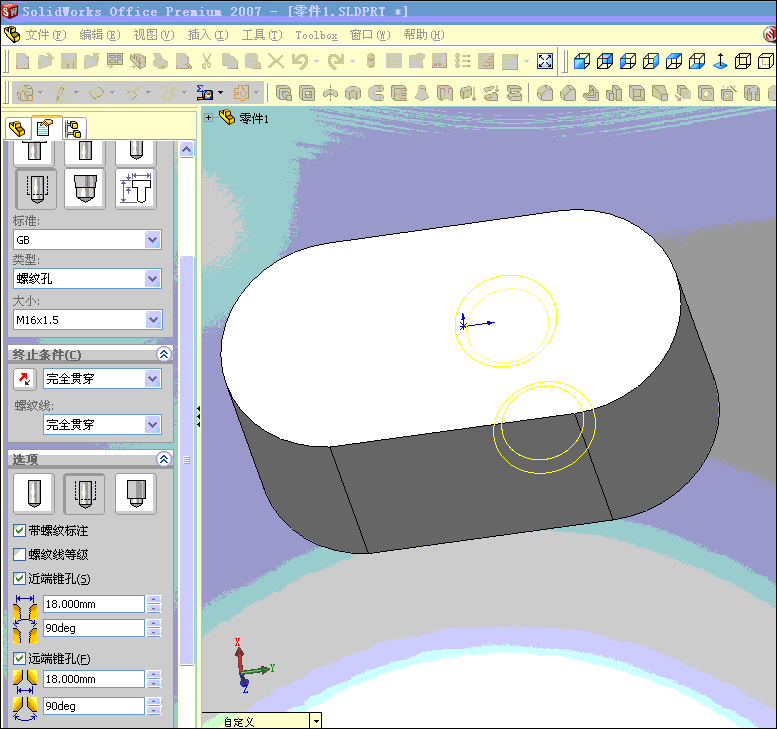

我原先用2005版时,没注意有没有这样的问题,因为我不太喜欢两头倒角。后来出现这样的现象时,想编辑装饰螺纹线的深度,让它与端面平齐,但被拒。又插入“异型孔”中自带的螺孔,结果一样。
5 J* g& h- |, k/ {% F- N8 ?  L7 \$ Y3 d! y# t, b9 N% _. {
[ 本帖最后由 一声春晓 于 2006-9-15 09:02 编辑 ]

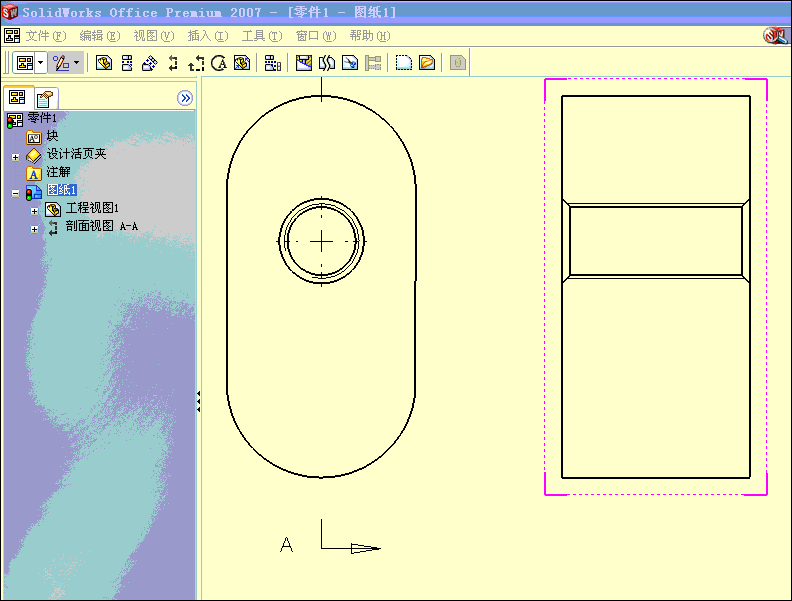

发表于 2006-9-15 11:08:44 | 显示全部楼层 来自: 中国山东烟台
原帖由 一声春晓 于 2006-9-15 09:00 发表$ N, L" e4 K7 P1 P' G4 `# D
2楼的朋友,你真试过吗?请问是哪个版本的?能否贴个图出来看看?" A, O  R& P1 C1 F0 j  s/ Z  V& P
我原先用2005版时,没注意有没有这样的问题,因为我不太喜欢两头倒角。后来出现这样的现象时,想编辑装饰螺纹线的深度,让它与端面平齐,但被拒 ...
7 u5 X% u! o4 Z
我用的2007,不会出现那样的问题。不论是近端锥孔还是远端锥孔都没有啊。
& \& Y% y# t6 l
# t& B# o/ M- b6 ~9 w9 b[ 本帖最后由 sxw68 于 2006-9-15 11:15 编辑 ]
发表于 2006-9-15 11:12:59 | 显示全部楼层 来自: 中国广东
是呀。我用2007,好像没有。
 楼主| 发表于 2006-9-15 11:19:50 | 显示全部楼层 来自: 中国浙江宁波
sxw68:我用了跟你一样的过程再做了一遍,还是如此,没办法。+ }6 G9 g  l: Q( x' ?, s

发表于 2006-9-15 13:28:12 | 显示全部楼层 来自: 中国江苏常州
一、选中剖面视图,
5 p; E8 X+ I, L  S# w% f" r- B二、点中剖面视图的装饰螺纹线显示,
/ T9 P: s, V2 U* Z5 B三、选择草稿品质(F),即可消除。
 楼主| 发表于 2006-11-1 16:22:31 | 显示全部楼层 来自: 中国浙江宁波
谢谢楼上lyczjs朋友,困惑了我近半年的问题,经你的指点得到了解决。2 M4 p. b4 R, t8 ~8 l
