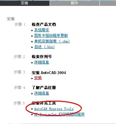

原帖由 zblchh 于 2006-9-8 13:12 发表
1 f! P, {: H' j: @' D2 g8 q; \; s" z有这个功能,画一圆弧,然后用命令“ARCTEXT”,这就是AUTOCAD中的圆弧文字命令。
+ ]8 h  f4 X/ [  K, F( h  m7 ]; v, X, r1 x) w( j: r0 Y
是的,CAD有这个命令,前提下是要安装CAD的补充工具...如下图
wuling + 5 应助
发表于 2006-9-8 13:43:54 | 显示全部楼层 来自: 中国上海
发表于 2006-9-8 13:46:07 | 显示全部楼层 来自: 中国上海
发表于 2006-9-8 13:49:23 | 显示全部楼层 来自: 中国浙江温州
我只知道CAD2004有这人工具,其它版本不知有没有? 如果没有,也可以下载吧
