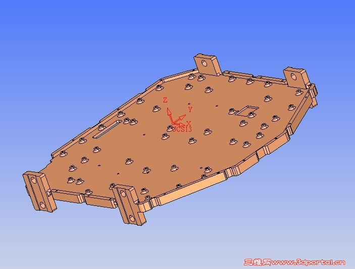

[已答复] 此产品求工艺,求方法,高人在吗???

什么材料的啊?! v/ V) l# X% A2 m
发表于 2013-8-25 18:04:06 | 显示全部楼层 来自: 中国湖南益阳
我们干铝件时先开粗留几个工艺台以方便后序装夹,人工时效再精加工

是铝的,唉

只要做冶具..不難做起來..

加工不難,難在你要想辦法讓他不要變形,這才是最難的..........而且你這個一定會試很多次,成本有算在內嗎?

先开粗单边留3毫米,光两平面。再中粗单边留1毫米,光两平面。在精刀。应该能保证0.2

关键是做第二面的工装夹具要做好,保证装夹不变形,再就是最后一刀精光面时余量一定的掌握好,应该可以保证在0.1mm左右

没啥可说的,2面开粗,留销孔与T槽,单边1MM估计差不多了(看不到你的尺寸),没啥必要时效了,先杀1平面,翻面做精刀,再吊螺丝做另一面精刀。
