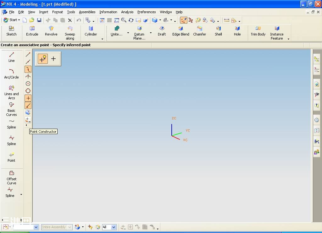

如题,哪位大侠知道在4.0中如何创建点?(单个点)请高之。
发表于 2006-9-8 18:27:35 | 显示全部楼层 来自: 中国安徽合肥
你在曲线工作条上先添加出点工具按钮,
+ r1 P- a! W' ~那样直接点就可以了!
1 Q$ v5 x, `' a下拉菜单好像找不到!
 楼主| 发表于 2006-9-8 18:35:35 | 显示全部楼层 来自: 中国辽宁锦州
原来用1.0、2.0时可以创建单个的点,如(0,20,0),可现在不弹出点构造器,怎样输入坐标值啊?
发表于 2006-9-8 20:48:57 | 显示全部楼层 来自: 中国上海
单击如图所示可以建立
 楼主| 发表于 2006-9-9 10:55:21 | 显示全部楼层 来自: 中国辽宁锦州
谢谢 alfred,我找到了,不过感觉上不如前几个版本方便,也可能是习惯的原因。
