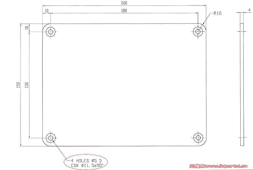

图纸中的CSK ø11.5X90°是什么意思? 这个应该算是沉孔把?深度多少?

CSK 沉头倒角
发表于 2013-8-26 10:33:21 | 显示全部楼层 来自: 中国福建福州
深度多少?--------------由直径和90度角自然而然就形成了.
发表于 2013-8-26 12:36:42 | 显示全部楼层 来自: 中国福建福州
4个 直径 5.5 贯穿孔;直径11.5×90°倒角

直径11.5,角度90度,一直到和你直径5.5的孔相交,这个还要什么深度?学过机械制图的应该都不会问这个问题了

锥形沉孔标注锥形大圆直径X角度,不标注深度。
