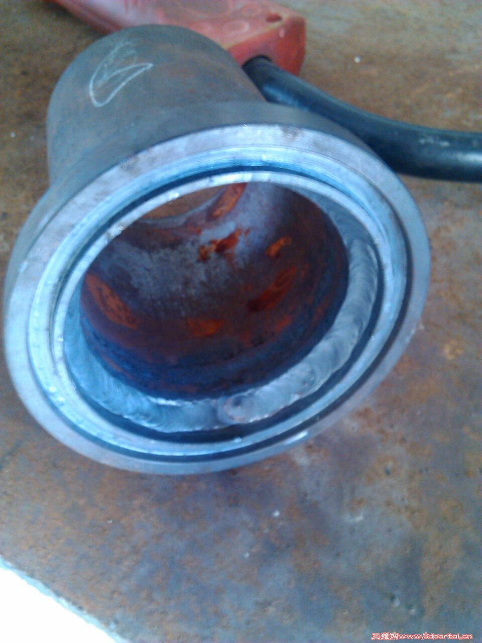

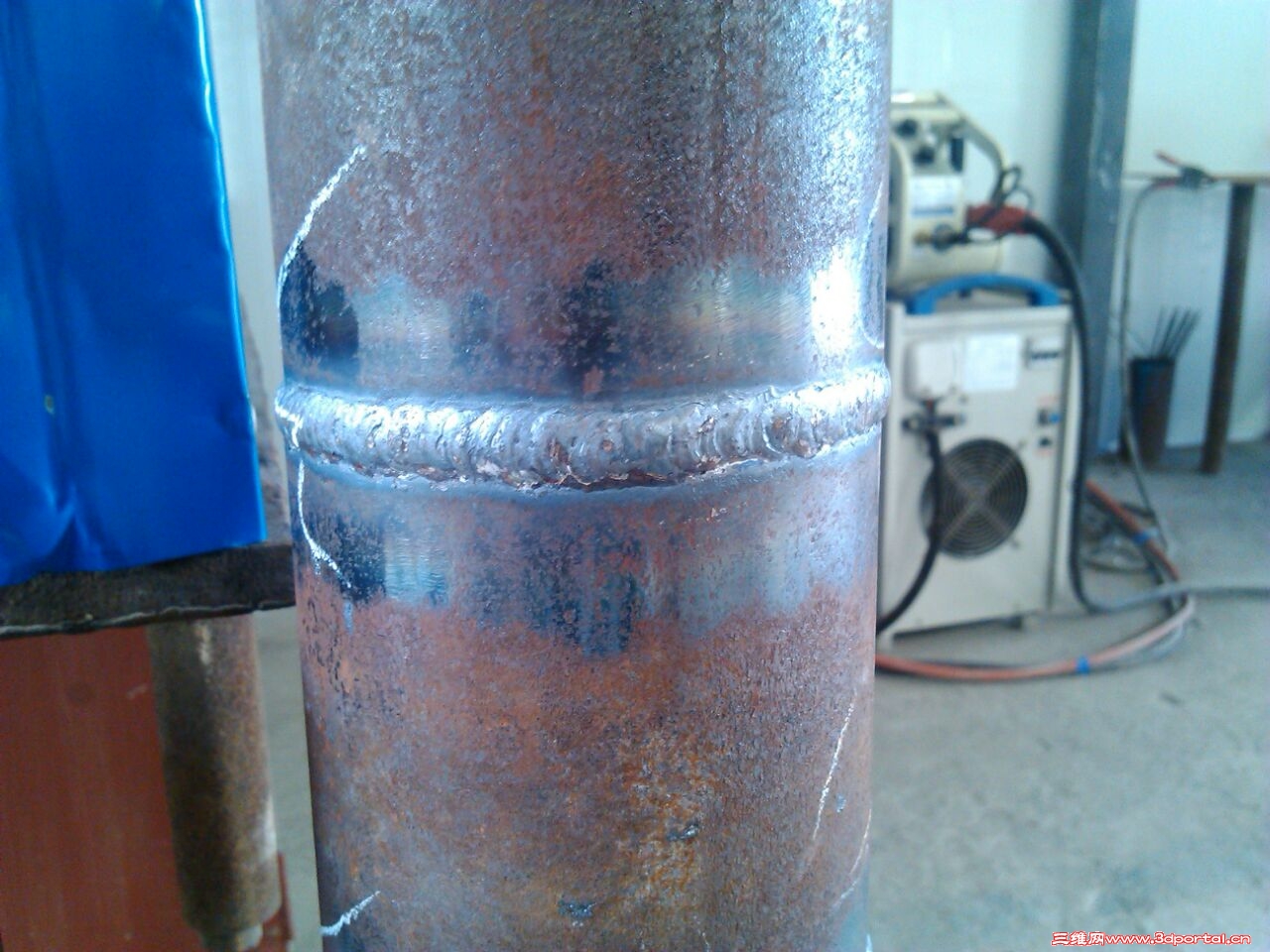

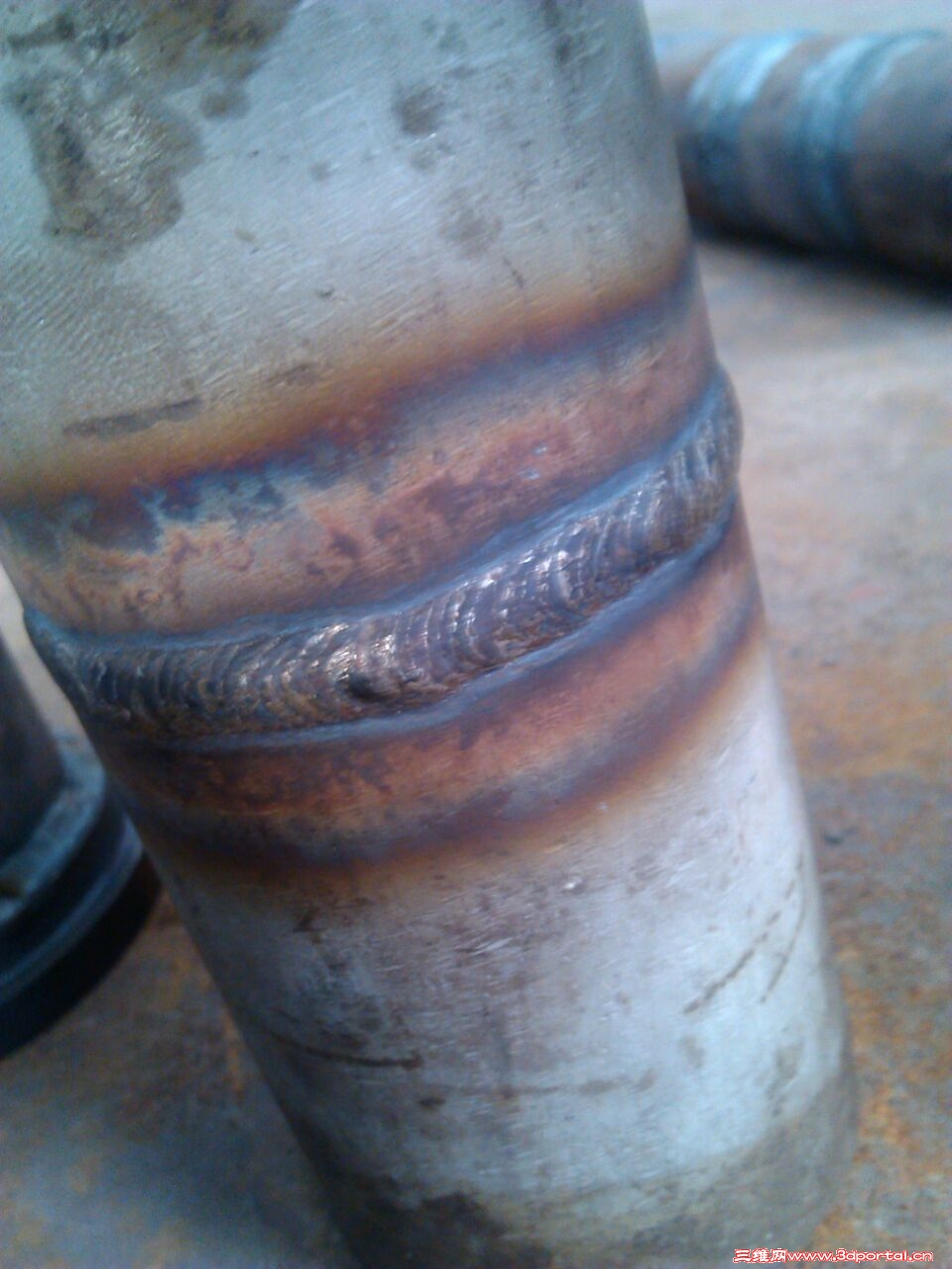

小弟刚刚接触压力管道焊接工艺,现在公司要求做焊接工艺评定,要求如下:6 W: C' {! F4 d* v1 p9 ]1 A" [
我们有直径63.5,76,89,102,壁厚为4mm的管子,现在要在上面焊接法兰,也有管子对接,法兰是角焊缝,对接是对接焊缝,请哪位工程师帮忙指导如何做焊接评定,评定包括哪些内容,如何制取评定试件等等。

150上面好像有具体规定喔,你仔细看下哪。

请查阅* _% G) V1 ?4 G4 D* W  P; k( c, p
NBT47014承压设备用焊接工艺评定! I9 I! B4 L( N# C
NBT47016承压设备产品焊接试件的力学性能检验

NBT47014承压设备用焊接工艺评定
/ Q+ [9 H# ^2 {% O& ~) o你首先要了解公司的资源。材料的种类,焊接方法,等等情况。

直接用板对接进行焊接工艺评定,选用同样的厚度,比如4mm、6mm等。用一个评定可以直接覆盖这些规格的管子。
