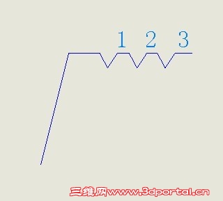

这个零件序号箭头 怎么弄出来的  好几个项目数在一起

先做一个序号,然后右键,选择添加层状零件序号: r; [) l5 @0 U4 B% ~9 y
然后再点击图上的不同零件,就产生了这种效果。+ S5 B, K3 \; {2 ]7 ^, ?
发表于 2013-8-26 16:03:30 | 显示全部楼层 来自: 中国江苏常州
成组的零件号可以做
