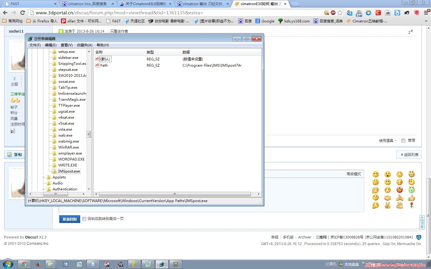

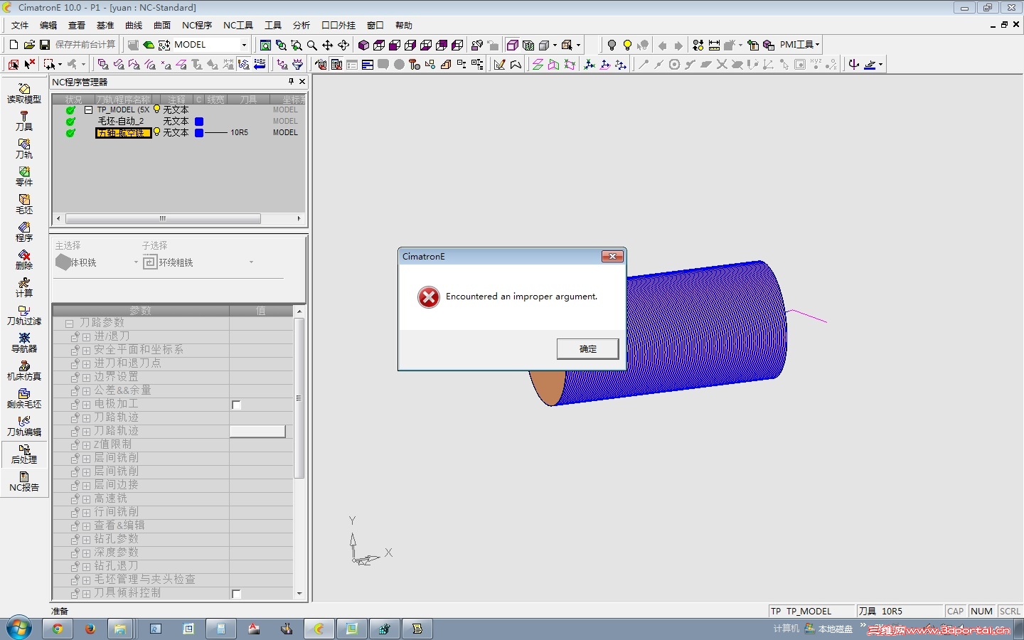

我的E10装的IMSpost 7.4r无法后处理。跳出如下。
; m6 N$ _, C4 N3 A: v% R" b这个东东也已经设置了- I3 k9 q7 q0 ?& H' u- A
((((((E8.0后续版本用户如需使用IMS Post,请按如下步骤操作:
: ]4 J6 h; K6 h1)安装IMS Post(Cimatron不再提供该后处理器的软件安装);
9 c9 ?* w4 O. U+ C2)手动添加下面的变量到注册表:
2 t* J" y2 m: d& v该变量包含IMS的安装路径,但在E8.0后续版本安装时将不再自动生成。你需要在注册表中添加一个新的项:( r/ `% `" ]& ^1 B. r
HKEY_LOCAL_MACHINE\SOFTWARE\Microsoft\Windows\CurrentVersion\App Paths\Imspostw.exe4 \5 p6 @. _9 c. \, k' b
在这个新建项中创建一个字符串值,名叫“Path”,在该处放置IMS的路径。例如:
3 w/ V7 S2 @$ r  G# S5 M% f$ rCimatron\CimatronE80\Program\IT\var\ims\IMSPost)))))

 楼主| 发表于 2013-8-26 16:19:58 | 显示全部楼层 来自: 中国江苏无锡
我的安装好的文件叫IMSpost.exe。在C:\Program Files\IMS\IMSpost74r\IMSpost.exe位置。我也已经改成对应的了。还是不行。
