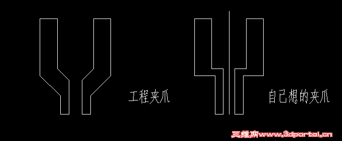

下面有张图片是夹爪气缸上面安装的夹爪,就是想只要第一种的优点在哪?是避免加工的要求面的减少,还是避免硬力集中的! Z+ f9 L8 ]5 n9 D+ T8 @- ~  T

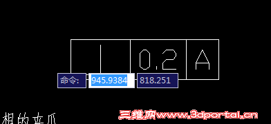

还有问题就是在选择位置公差时,对于基准面的选择,一般来说是选择配合的面作为基准面的吗?如何去把握形位公差的大小?对于多大基本上跟没做要求一样? 比如还有意义吗?  也非常感谢大哥们之前的回复,谢谢你们了

1  第一种是合理设计,强度及刚度较大,交接处的钝角可减小应力集中。第二种虽然横平竖直容易加工,但强度和刚度都较差,直角处应力集中较大,容易折弯和损坏。
$ Y2 S) |7 y; N) O9 C; J2  位置公差如垂直度和平行度,基准面常选放置或安装的平面,如底座的平面。不一定选配合面。对于位置度一般选用配合孔或轴的中心线为基准。对于未标出的形位公差可按未注公差对待。

楼上正解,行位公差取决于很多因数,使用要求,加工条件。。。。基本把握住满足使用要求的条件下,取最经济的公差。

第一种设计合理,从应力集中和强度上都很好。第二种是新手易犯的错误,不要采用。

我会采用第一种,只是想和大家谈论一下优缺点       想知其所以然   有深刻的例子才会有更深刻的理解

你自己将两个做好
: g$ i, Z/ e: u$ W同时去试验一下' B6 L5 H0 F4 i9 ?; c9 t
然后就知道原委了
