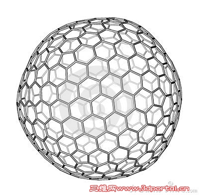

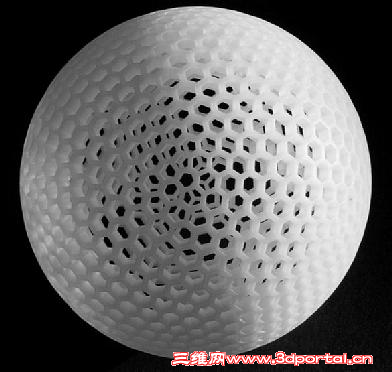

% z0 u) J! P5 R, k/ Q各位大师,看看这个球该怎么画?
发表于 2013-8-26 21:07:28 | 显示全部楼层 来自: 中国广东东莞
先画空心球然后花一个特征进行整列应该可以了

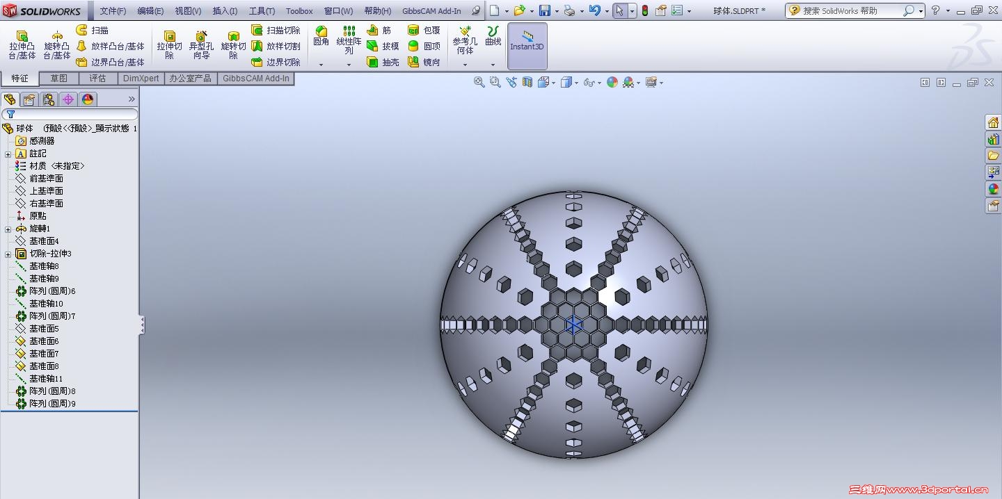

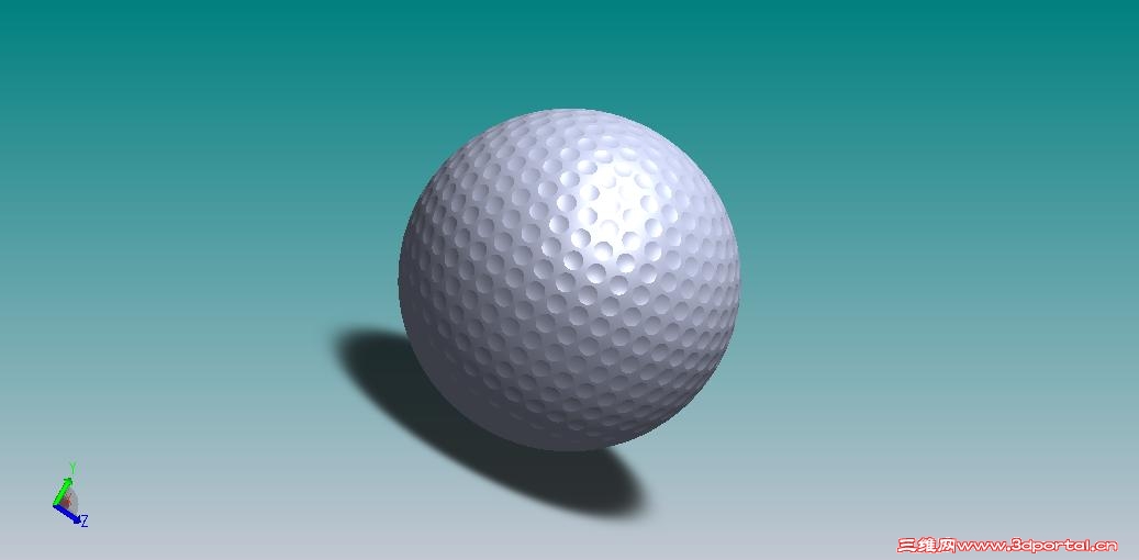

发表于 2013-8-27 14:02:39 | 显示全部楼层 来自: 中国河北唐山
本帖最后由 zhaowenzhu 于 2013-8-27 14:07 编辑   o6 B# j0 |" P1 x! U- @4 ?
1 A3 H; q$ [+ i$ \& c9 O  H+ @大师的作品,希望对你有帮助
golf2.part2.rar
955.36 KB, 下载次数: 92
golf2.part1.rar
1.43 MB, 下载次数: 140

, k1 H( s( t  P+ F2 [9 D
我看了,高人啊!可是阵列并不均匀,如果是六边形的话边与边对不上
发表于 2013-8-27 20:48:44 | 显示全部楼层 来自: 中国广东东莞
在坛子里搜画足球的贴子
发表于 2013-8-27 20:50:09 | 显示全部楼层 来自: 中国广东东莞
啓〤īи 发表于 2013-8-27 20:01 static/image/common/back.gif
9 c5 B9 D! K( v' F有没有具体方法?我试过装配,六边形组成的事平面
  K- G5 m' e+ n& A
你想画一个空心球体。用一个基准面切成六边形的两个平行边。然后圆周整列得到六边形。这个时候的六边形是球面的了。然后装配就可以了啊。然后再旋转整列什么的了
发表于 2013-8-27 20:51:04 | 显示全部楼层 来自: 中国广东东莞
啓〤īи 发表于 2013-8-27 20:03 static/image/common/back.gif2 w! P% g/ l: |4 `
0 ]( T6 B7 L% `4 A
对不上应该是你的球的直径和六边形的宽度没有计算好!

我大概画了下,这样是可以画出来的!剩下的你自己补齐吧! 球体.rar (794.9 KB, 下载次数: 21)

你的图片不清楚。如果是一个“有规律”立体,都是六边的话不可能,应该有五边形的元素。
5 L$ ], v0 S# H6 Z! F  T' I
我盯着图片看了很久,愣是找不到五边形,要么就只有菱形
发表于 2013-8-28 13:40:45 | 显示全部楼层 来自: 中国浙江温州
不是正六边形
发表于 2013-8-28 13:51:07 | 显示全部楼层 来自: 中国辽宁抚顺
可否有清晰的图片或来源?
发表于 2013-8-28 13:58:42 | 显示全部楼层 来自: 中国辽宁抚顺
这是一个972面体。组成它的972个面中,有12个五边形和960个六边形。
