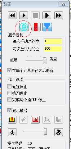

怎么那么慢呢?等上老半天!有说明方法可以加快吗?
发表于 2013-8-26 22:28:42 | 显示全部楼层 来自: 中国广东东莞
怎么慢呢?已经算挺快的了.再慢就把质量调大.当然显示效果不会那么好.

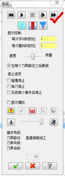

模拟不是有个快速模拟的吗?直接点击就可以快速模拟,不用等老半天,直接查看模拟效果

大神。。。有直接查看模拟效果的键吗。。那一个能贴个图吗?

, p1 W5 R1 e& p" t4 E6 z这个是快进功能

这个是快进功能
* \9 Y$ q; @0 ]- ]4 N( L" O。原来一直都没太在意那个快进键。。还有这等效果, 学习了。。谢谢大神

不要用显刀模拟.超快了.我不用X7原因就是,它的实体模拟不喜欢.  X4 H3 e  t0 `: O. P5 r

 楼主| 发表于 2013-8-27 21:32:26 | 显示全部楼层 来自: 中国江苏南京
呵呵仙 发表于 2013-8-27 09:49 static/image/common/back.gif
4 Z' I5 h- u( u% Y7 e( w% ~, T不要用显刀模拟.超快了.我不用X7原因就是,它的实体模拟不喜欢.
- D' R$ E: W4 z1 n) }- M2 Q你的这个方法不错!谢谢!
