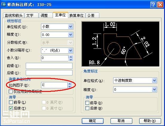

   如果一个产品画好标注完整之后,用缩放命令来扩大或者缩小它,怎样
0 j/ _/ d4 E, o 才能让标注尺寸不变.不知道我说清楚了没.  先谢过了.

发表于 2006-9-10 10:20:13 | 显示全部楼层 来自: 中国浙江温州
我知道的有三种方法; {1 d6 h" t$ U5 G. p' Y2 {  y5 i; O, V
一,在标注里设置好比例,比如说外径是6,放大到12,比例就是:6除以12,就是0.5(推荐使用)
/ Z3 r" g( \- _% f& S9 T$ l  R' M二,把你要放大的图创建成块,然后插入块,这样放大的数就不会变了.
$ s$ u" ^, W0 [  q0 ~6 {三,把你要放大的图炸开,数值也不会变的.(不建议使用)
参与人数 1三维币 +6 收起 理由
wuling + 6 应助
发表于 2006-9-10 10:38:38 | 显示全部楼层 来自: 中国上海
补充一种方法,就是在模型空间绘图,然后在布局空间标注。(需要关联尺寸标注)
wuling + 3 应助
