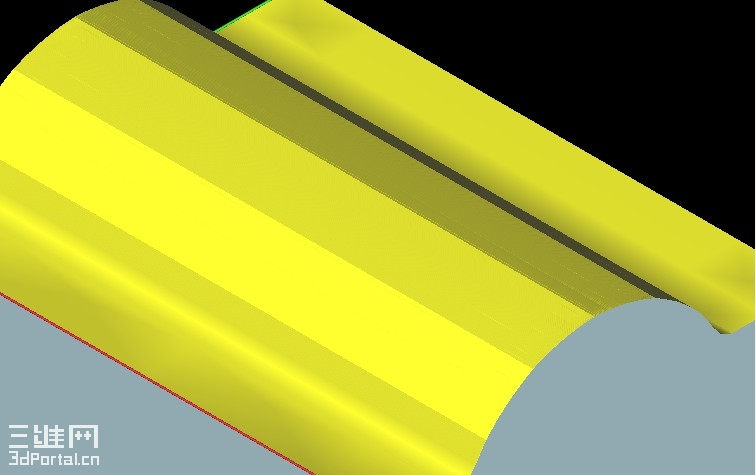

发表于 2006-9-10 10:38:50 | 显示全部楼层 |阅读模式 来自: 中国广东深圳
各位高手..高高手啊.
- S' @7 s' \# F0 `
4 q& T* w1 c! z- R, @' T我做曲面加工的时候.洗出来的曲面看起来.就像由很多面拼出来样的.* b+ Y8 h& M* y# i3 O. t' n
不是那么流畅.侧向步距给的很小哦. 0.15请问各位高手.怎么解决啊.1 g. E& U7 h' F& e9 p
% z+ v( b- ~' `3 ~- S! `
谢谢了哈.

 楼主| 发表于 2006-9-14 18:06:51 | 显示全部楼层 来自: 中国广东深圳
谢谢了
我模拟出来是这个样子.9 ]: _6 X6 {7 `/ u& d+ ~
我以为是电脑的显示问题.结果用加工中心洗出来也是这个样子.很多面拼出来样的.. K2 M% d! Z- U7 \' {
我给的间距是0.15我不知道是那儿的问题.请高手.帮帮忙哈

发表于 2006-9-14 19:23:15 | 显示全部楼层 来自: 中国广东东莞
曲面有问题,建议修复曲面或重做.

我看可能是加工时精度没有设置好,不会出现这样的。我用3年cim都好好的.走刀方式也可能不对

刀具不对吧?使用球头刀精加工

楼主这是模拟图 请发原文件上来8 }" c, j$ u" h% H
再把加工的实际图片上来

是曲面的问题,把曲面的精度设高一些即可。

公差是0.01?是的不可能这样!!

曲面没有做光滑,你用多少的刀精洗
发表于 2007-5-9 09:44:19 | 显示全部楼层 来自: 中国浙江台州
这个好象跟曲面没关系吧.用Cimatron编出来.好象就这样.要是曲面有问题你们可以用UG造出来在转过来.看看是不是也这样的.
; j9 m* @/ o% d# ^: p7 m5 i. {还有一个办法可以试.就是画个二维圆,用沿线铣,沿线做是不是没有什么曲面了.就底下一张曲画.这样铣出来.那个外圆,也跟楼主说的一样.
" o0 ^' R- p4 t0 W; A* m做这个你公差就是设到0.001都不行.上机床看一下.他都是一段一段的做
