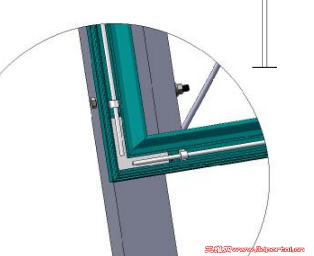

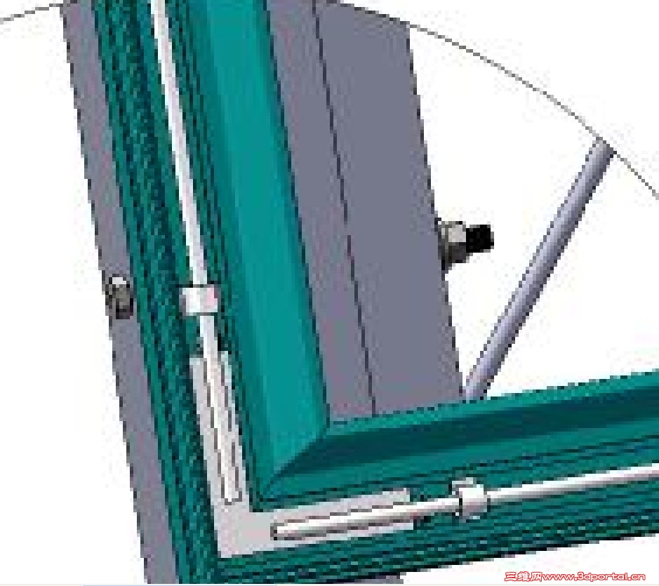

发表于 2013-8-27 08:47:53 | 显示全部楼层 |阅读模式 来自: 中国广东佛山
怎么 用sw转到pdf后 看图是很清楚的 但想放大那细节来看 就很模糊了 这个问题不知道怎样解决了???: }' p% S& ?; l% \1 j  _

不管用什么办法保存为PDF,你放大看都是模糊的!点阵图都这样!
