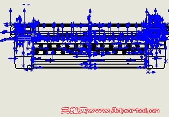

- P( [  H2 d( W0 z4 {" w5 x怎么把蓝颜色的箭头取消掉,然后,把装配体纵向放在图纸里面?改变装配体在图纸的方向?, ~0 R# O, }  \: |) {
求助
求助

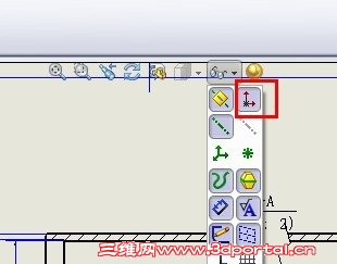

发表于 2013-8-27 12:24:22 | 显示全部楼层 来自: 中国安徽合肥
视图,隐藏所有类型。会清爽许多。

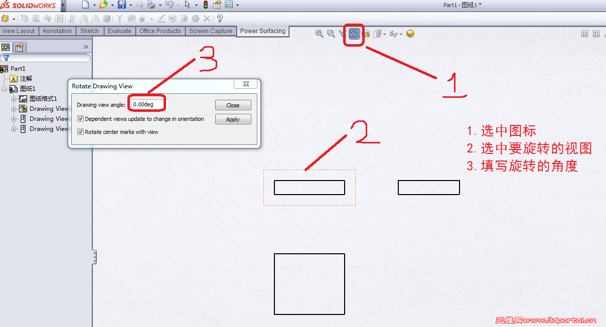

发表于 2013-9-25 13:39:02 | 显示全部楼层 来自: 中国辽宁盘锦
如图旋转
