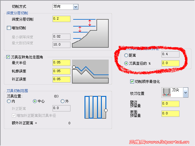

这个数控制器里设置不了,有没有其他方法可以固定一个数值。

改默认模版就可以咯。

可以使用默认模板的方法

& t; h0 A) H  b( c/ H6 q- w6 w好像换一把刀一样会变的.; |3 F- J- d$ S& D" t6 o4 R+ e
还有高速挖糟的XY步距.改刀,换刀有时变,有时不变.让人很蛋痛.不像传统的刀路全依刀的%来改动.压根不用担心XY步距问题.
2 c% R' `1 U4 }# _6 o% H0 p. Y$ s( @很多参数不想它改变的,就是改变它.像R角过滤.每换一次刀,改回来一次.

可以改成按照距离来算嘛

按距离来设定做杨模版就以后不会变了

改模板也会变的

当然可以变,按照%比来算的

这个要改下系统参数,在控制里,位置记不准了
