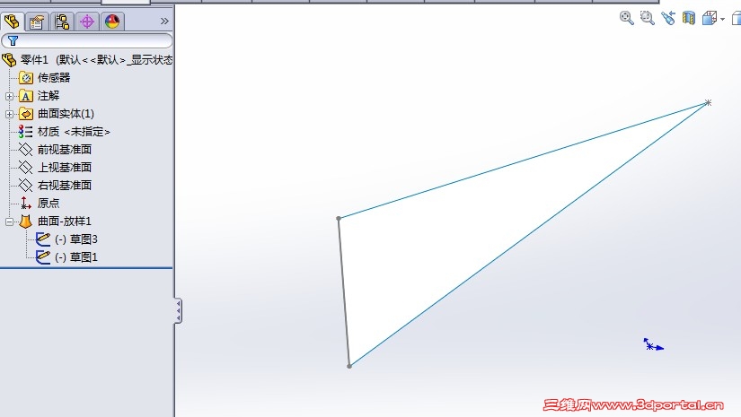

发表于 2013-8-27 13:40:02 | 显示全部楼层 |阅读模式 来自: 中国湖北武汉
solidework如何将一个点和一条线放样一个面出来,每次一放样就出现曲面无法闭合的警示,向大家请教!
发表于 2013-8-27 14:20:14 | 显示全部楼层 来自: 中国河北唐山
放样需要轮廓,线不行

发表于 2013-9-7 23:15:10 | 显示全部楼层 来自: 中国四川绵阳
http://www.3dportal.cn/discuz/forum.php?mod=image&aid=2180159&size=300x300&key=c34b1ad8bb7cbba4&nocache=yes&type=fixnone点和线可以放样出面,RT。6 I+ v0 q; I1 m: b) S3 T( ]6 y
点线放样
点线放样

 楼主| 发表于 2013-9-11 10:23:58 | 显示全部楼层 来自: 中国湖北武汉
eastking1111 发表于 2013-9-7 23:15 static/image/common/back.gif
/ T* g  o3 s% z4 B4 q. i. {0 o" b点和线可以放样出面,RT。
/ `& Z/ P2 p" Y; p" O) r" X点线之间需要加引导线吗?

发表于 2013-9-26 15:09:45 | 显示全部楼层 来自: 中国广东广州
千羽蚂蚁 发表于 2013-9-11 10:23 static/image/common/back.gif/ p* z+ D  Y( ]3 t  V  K
点线之间需要加引导线吗?
1 E4 t) T0 P9 M) M  n1 H: ]6 `& F如4楼例图,和2楼解释,点和线建立曲面要有闭合轮廓,而4楼所示就相当于轮廓,简单的曲面不需要加引线
