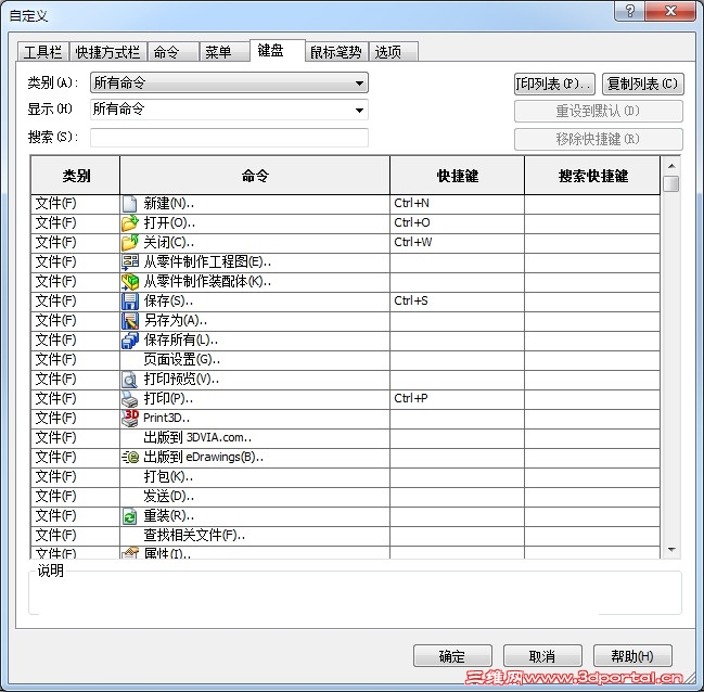

随便打开一个SW文件,在空白命令出右键,弹出一排功能按钮开关,在倒数第二行(三角箭向下) 点击 自定义,弹出对话框 自定义,点击键盘,就可以看到所有快捷键并设置你需要的快捷键,还可以打印,或复制!
发表于 2013-8-27 19:09:36 | 显示全部楼层 来自: 中国北京
有图有真相# x- s. [' J" U5 x
QQ截图20130827190455.jpg % y- c* C! j, {. a, }7 X' w

快捷键是个使用方式,个人习惯不一样就不一样,系统默认的没有几个,按楼上打开就是系统默认的,不过都是可以自定义的
