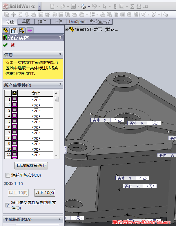

[已解决] 焊件工具中保存实体与生成子焊件有什么区别?
发表于 2013-8-27 14:08:48 | 显示全部楼层 |阅读模式 来自: 中国江苏无锡
本帖最后由 燕津月 于 2013-8-29 12:30 编辑 ! M8 f( ^6 R: i4 f# L
: a2 ^( E1 s* ^# o- S8 y焊件工具中保存实体与生成子焊件有什么区别?  W- e* o2 {( ]
发表于 2013-8-27 15:50:59 | 显示全部楼层 来自: 中国四川乐山
个人不成熟理解是:保持实体,所建模型就是多实体模型了,不方便出焊接件清单,生产子焊接件有利于焊接件清单的编写吧……
 楼主| 发表于 2013-8-27 16:05:34 | 显示全部楼层 来自: 中国江苏无锡
焊件清单一样可以出呀。保存的实体也可以添加属性
发表于 2013-8-27 19:20:37 | 显示全部楼层 来自: 中国广东东莞
看用在什么地方,有些地方两者没有区别,有的地方就是天壤之别,用到了自然就晓得了
发表于 2013-8-28 10:30:24 | 显示全部楼层 来自: 中国山东济南
子焊件是在零件里归类管理,保存实体是将实体单独作为零件保存。
