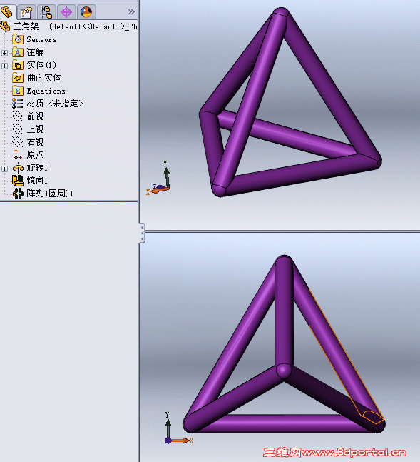

0 f3 f- c1 G' S# Z. }* y- F% P' u% u5 E' e% f( o
想知道,如下图是否尚有最簡化的特徵作图法! b, P# M8 b* d2 k

发表于 2013-8-27 16:19:55 | 显示全部楼层 来自: 中国浙江金华
估计这样是最简便的方法了
发表于 2013-8-28 09:03:03 | 显示全部楼层 来自: 中国浙江杭州
想不出其他更少特征的方法,效仿一下支持梁兄。$ A( \8 w7 c' ~
感觉3D草图做旋转特征限制条件蛮多的。  ?4 W5 F5 H  Q( G0 W

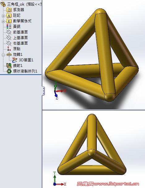

 楼主| 发表于 2013-8-28 18:37:50 | 显示全部楼层 来自: 中国浙江嘉兴
( s; F2 u: m6 R+ p2 h4 f; ?4 f- x
22553711 发表于 2013-8-28 09:03 static/image/common/back.gif
6 F4 O! m6 f6 g想不出其他更少特征的方法,效仿一下支持梁兄。
$ a5 T$ E6 x8 l" _6 k5 J8 U感觉3D草图做旋转特征限制条件蛮多的。
  q+ }3 {2 `* I& N$ q  A謝謝支持
" Q2 f2 Z  C2 a! B1 x感觉3D草图做旋转特征限制条件蛮多的,是的,但也要如你一樣自行作图之後才能領悟的出,' j) y9 L: K) F  B+ x: |
光看原檔,可能不會有感覺的!/ Q! J9 K' R7 w! I' R

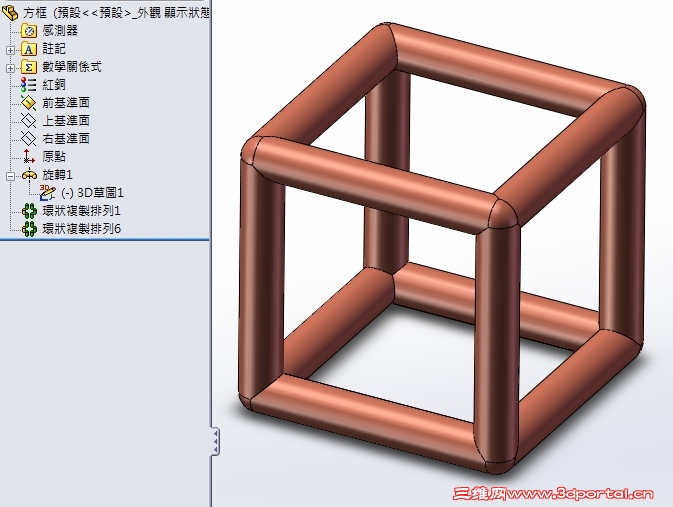

附上我的作法:2 `& \/ J" |" e' U3 E  y0 e0 c
正三角柱架及正方型柱架之原檔[2012版]
$ F( v: R9 E0 R  C 方框.jpg
( e6 |7 W3 j9 b, t: V6 c( x6 I, L 三角框_ok.rar (105.44 KB, 下载次数: 52)

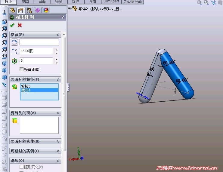

本帖最后由 ㄗs超ゲ越o◇ 于 2013-8-29 11:28 编辑 * [% m5 n& x5 A, \4 L
* q, M9 G, [' u8 f5 N
师傅,求指教,这个整列为什么条件不足呢?而且在阵列的时间会出现角度没办法输入360°

发表于 2013-8-29 11:40:37 | 显示全部楼层 来自: 中国湖北襄阳
有点不能理解3D阵列的条件呀,能讲解一下吗?

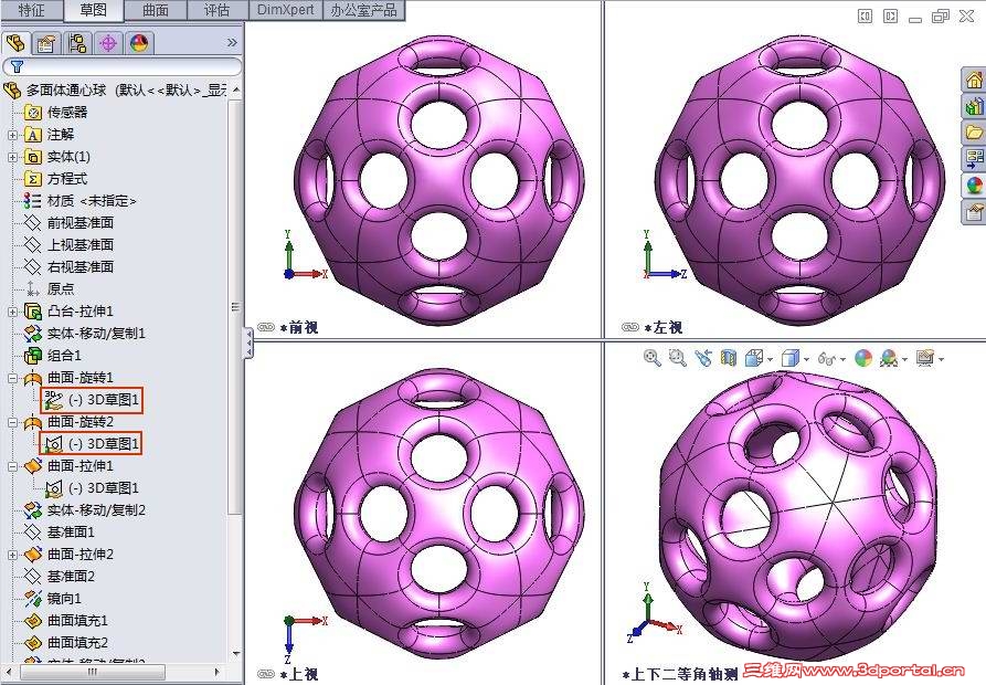

gt.adan 发表于 2013-8-29 10:59 static/image/common/back.gif
& o5 r  V& ?1 e+ {* f阿木說的沒錯,現今的SW在3D草圖做旋轉特徵上的支持度已不復已往來的方便。' W6 n' ]2 k" c9 b- F2 v* Y
阿丹在開思曾經參與悶大的一 ...
- Y  P" c3 {2 K7 J1 ]
阿丹所言极是。俺原来用2010,可以“随心所欲”作3d草图的旋转,现在用2012就不好使了。
2 y; w$ q+ e3 h9 E! Z8 d. T有图为证(sw2010):) l3 I0 v2 y9 ^/ `" W9 L

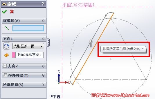

 楼主| 发表于 2013-8-29 15:53:55 | 显示全部楼层 来自: 中国浙江嘉兴
22553711 发表于 2013-8-29 14:06 static/image/common/back.gif1 u2 m7 t, M3 z; B. F% _# K4 w! T
丹兄图像小弟见过,其来历就不说了7 ?0 n8 \, U3 d$ P: D
现在一直在用2012,之前的版本也有用过的,但谈不上一点了解。 ...
" S. E" J! {8 n  Y+ q

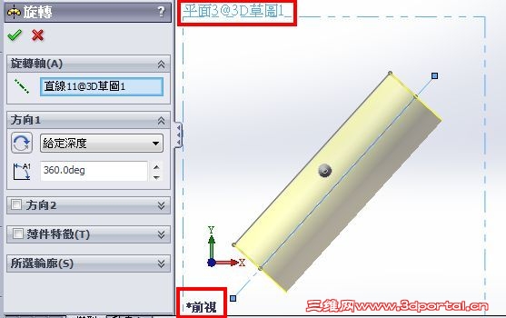

3D草图,剛開始也是嘗試在"上視图"作图旋轉,
) w6 _5 j3 {* h( k: g: V但如附图,就是會出錯,讓我莫名其妙!
" T: @% m9 W" M9 H capture_08292013_154559.jpg
( Y5 M+ a0 b( G" d- e! [/ E9 B& f7 R1 F; l& G% R$ T/ ~

 楼主| 发表于 2013-8-29 16:05:16 | 显示全部楼层 来自: 中国浙江嘉兴
ㄗs超ゲ越o◇ 发表于 2013-8-29 11:40 static/image/common/back.gif. v5 J6 t* v2 Q5 a: s$ e* D
$ k. @. f3 C, v) I, S' v
是否能附作图檔,才好分析!

ryouss 发表于 2013-8-29 15:53 static/image/common/back.gif$ z' J# H1 s# T% r" h6 T4 d
3D草图,剛開始也是嘗試在"上視图"作图旋轉,9 r/ v7 j% m; [7 G1 Q0 T
但如附图,就是會出錯,讓我莫名其妙!
' t4 L) \0 I( g8 [' g4 ?
小弟可是各种面都试过了,均出现跟梁兄贴图中一样的提示。

 楼主| 发表于 2013-8-29 22:45:43 | 显示全部楼层 来自: 中国浙江嘉兴
22553711 发表于 2013-8-29 16:15 static/image/common/back.gif
5 s  c9 M" A: d小弟可是各种面都试过了,均出现跟梁兄贴图中一样的提示。
4 U& D" B! q* o2 J- Y# a但是3d草图在前視图作旋轉就可以,真無語
! r+ T3 o0 Y8 m4 o" w# z4 }& K  U光在3D草图,"上視图"作图旋轉,就浪費好多嘗試的時間.

 楼主| 发表于 2013-8-30 11:04:43 | 显示全部楼层 来自: 中国浙江嘉兴
$ \) M  l4 X0 n# x8 p小弟可是各种面都试过了,均出现跟梁兄贴图中一样的提示。
! f) w* s) C7 c, B5 o/ O我所理解的,3D草图之旋轉特徵,只有在依據"前視图"之基準平面才能作出.7 h  e+ J' z7 a+ L
