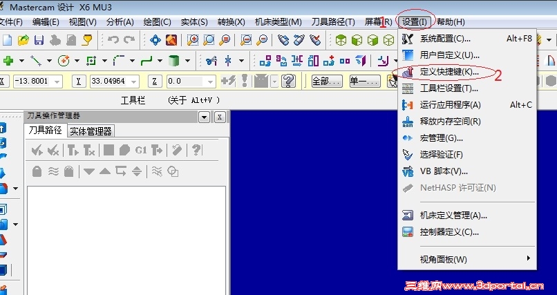

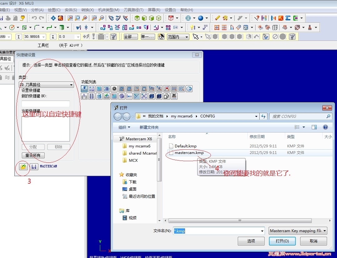

master cam X6 快捷键 是那个文件4 @! U8 ^. [& }2 h( g( ]1 D
发表于 2013-8-27 18:08:12 | 显示全部楼层 来自: 中国台湾
CONFIG裡面,副檔名是MTB的檔案
发表于 2013-8-29 12:02:47 来自手机 | 显示全部楼层 来自: 中国上海
kmp文件名的就是

发表于 2013-8-29 12:37:53 | 显示全部楼层 来自: 中国广东东莞
9 o! G$ u  D$ {' C* a5 m: ]
