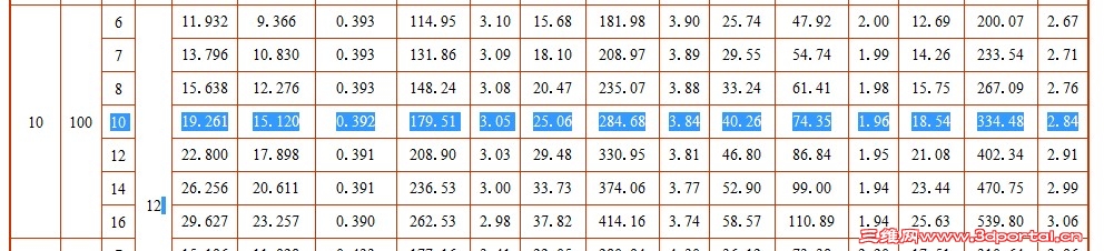

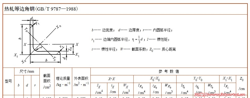

有人知道等边角钢 100X100X10的抗弯截面系数怎么算吗?求指教  ,在网上搜了半天都没搜到,很郁闷,手上也没机械设计手册,在这里,请前辈们帮忙了,谢谢,知道的,请告知下

 楼主| 发表于 2013-8-28 22:27:04 | 显示全部楼层 来自: 中国浙江杭州
TKG-09 发表于 2013-8-28 15:59 static/image/common/back.gif
4 H% R4 G0 }1 Z: h. K$ F0 c参考手册。
- p4 l/ z9 g/ q+ w& X
太感谢  今天我也查到了  非常感谢哦
