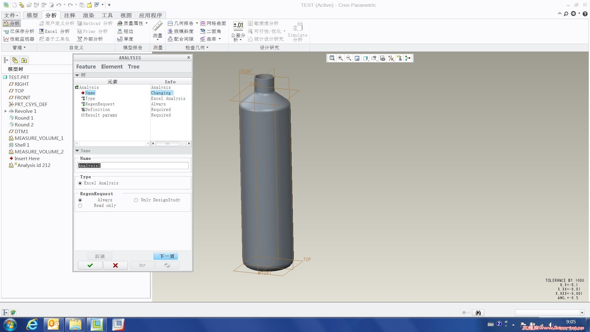

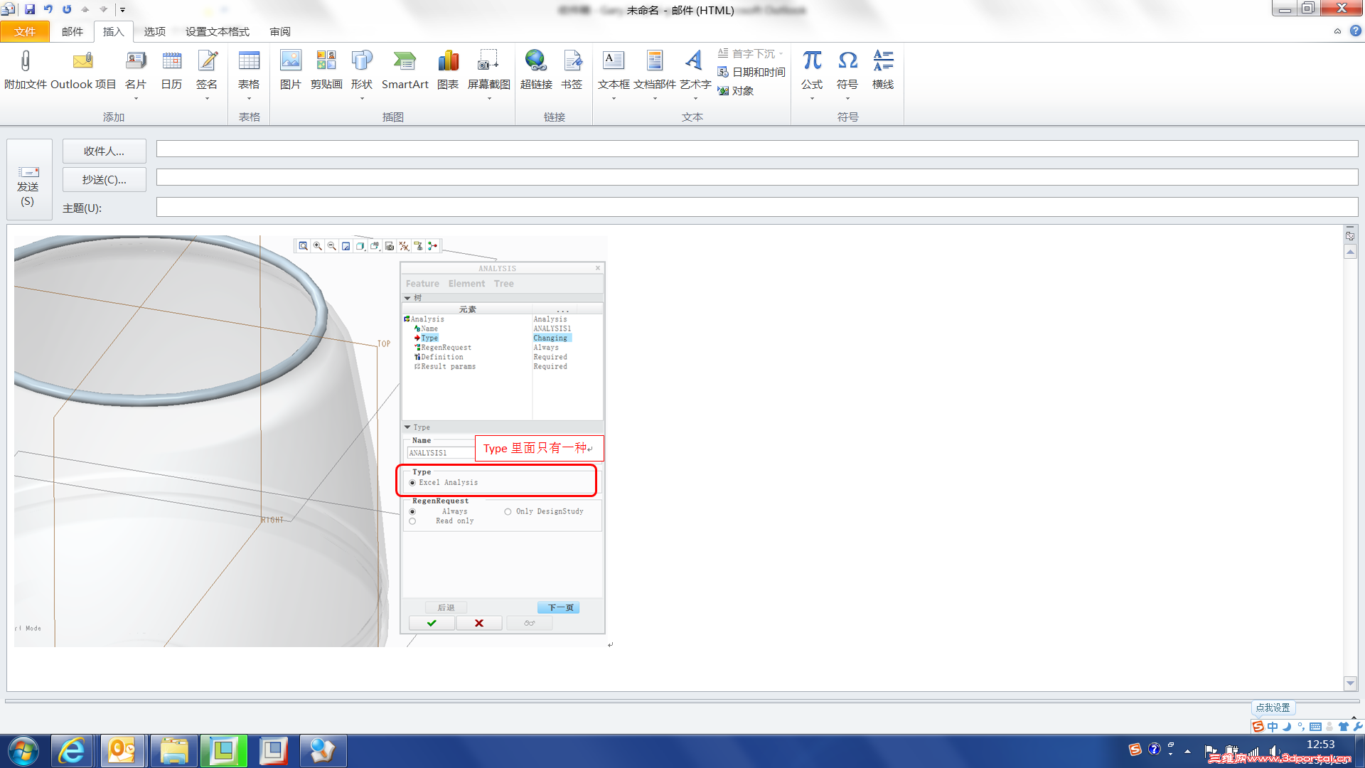

如下图示,creo2.0行为建模给瓶子标刻度,当完成单侧体积测量进入分析步骤时,发现分析类型里只有EXCEL分析一种,而没有所需要的关系分析,请问各位大虾这是为什么?该怎么解决?. c# R' k, E# v- T( D: w

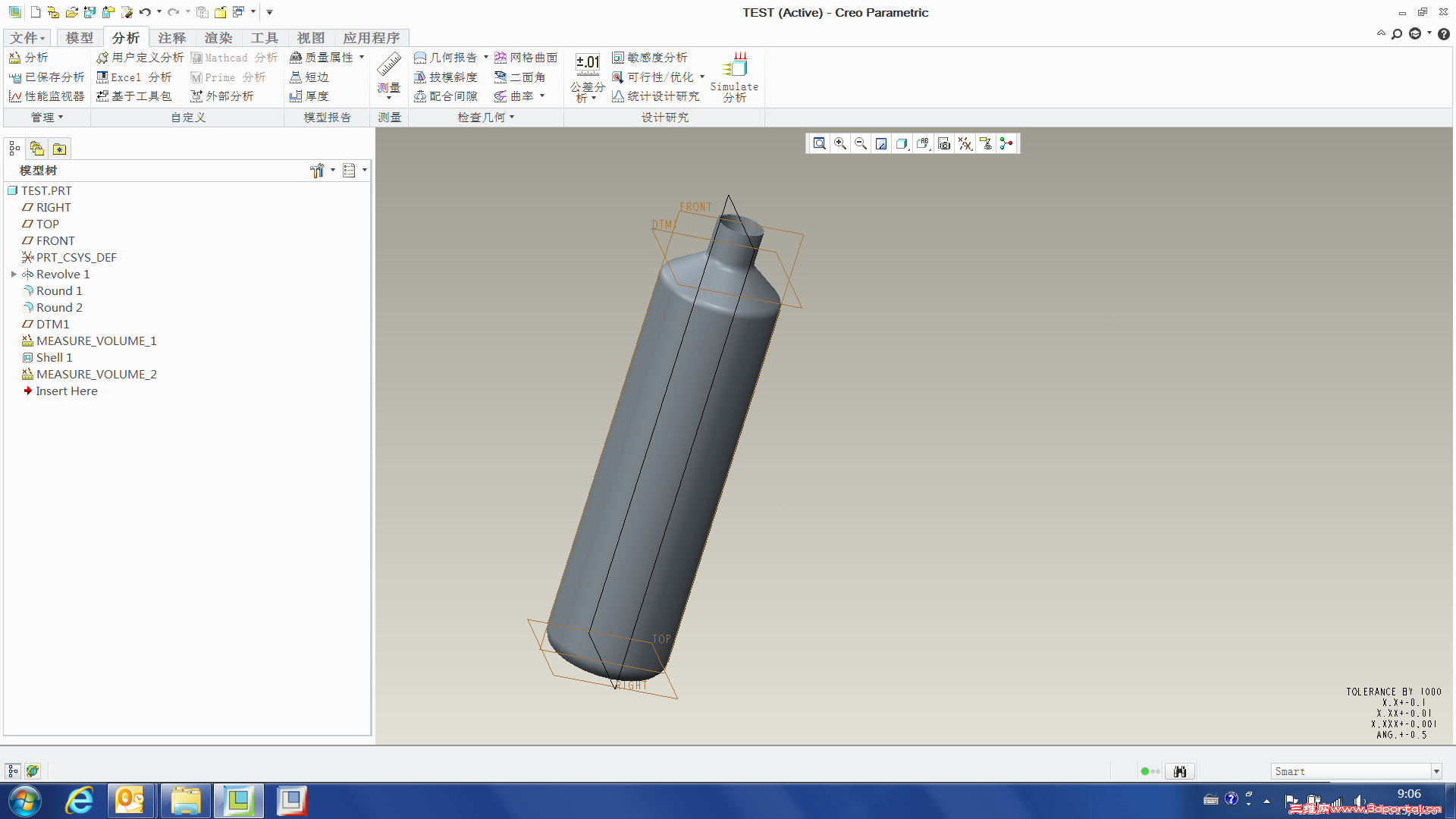

+ j; G$ M7 n. t4 U2 q附上3D档,不过诡异的是我做完单侧体积分析后保存的图关闭之后就打不开了,一开这图creo就闪退,但又可以在进程里看到creo处于运行状态,找其他电脑试了也是同样的结果,我是彻底没辙了,作图步骤很简单,我应该没有出错,但问题就是分析种类只有EXCEL一种,请大侠解惑。
分析类型只有一种
分析类型只有一种
这时候保存关闭后就打不开了
这时候保存关闭后就打不开了

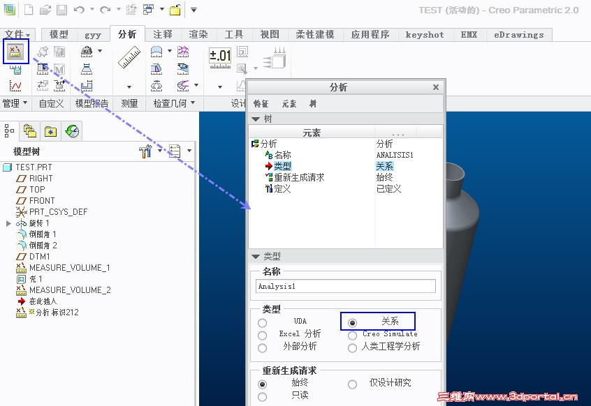

发表于 2013-8-30 22:38:15 | 显示全部楼层 来自: 中国广东东莞
我的creo2.0  m050 打开你的文件没问题,,分析里面也有关系,,建议你重新下载creo2.0新版本的安装。

0 p+ a6 k) H* f1 [! M! D% M不过照理说不管什么版本应该都是可以做分析的吧,像我这样带有分析特征的图一打开creo就闪退的情况究竟是什么原因?而且闪退之后其实creo还处于运行状态,图也是使用状态,删不掉,这些都是什么原因?我都快被弄疯了!!!
发表于 2013-9-2 18:28:55 | 显示全部楼层 来自: 中国广东东莞
看你的界面好像还不是正式版的样子,有些菜单是英文有些的中文,可能是测试版本或者是破解有问题,,升级到m版本吧。,
 楼主| 发表于 2013-9-3 08:30:50 | 显示全部楼层 来自: 中国上海
是公司买的正版,proe5.0升级上来的,语言是因为我打开中文版后设置了英文,还没有重启,重启后就全是英文了。
