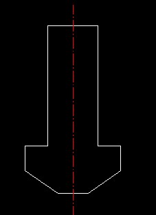

     各位检测高手:  k: T1 s* d& O- i3 |$ g4 [7 x
           我有一个产品,内孔为二级孔。内孔一个是10.0mm,另一个内孔为8.00mm,两孔交接处倒角50°±0.5°,在没有三坐标的情况下怎么快速准确的检测这个角度?

“两孔交接处倒角50°±0.5°”说得不明白。" N2 h4 \7 O* a) I# W3 h$ j8 {
“内孔为二级孔”看你后边的叙述是否应为二阶孔?
* u$ ], f8 q. M, E3 b最好上个图,把问题交待清楚。

发表于 2013-8-28 16:08:47 | 显示全部楼层 来自: 中国浙江台州
做块规,抹红油。你这角度是单边公差±0.5°的话,可以用这方法。

 楼主| 发表于 2013-8-28 19:56:22 | 显示全部楼层 来自: 中国广东汕尾
回复3楼,这样做精度较低的可以的,但对于±0.5°的角度不行的,我目前使用蜡烛融化后灌入孔里凝固后使用投影检测,但也有问题,蜡烛的熔点低,气温高的话存在误差,有没有人知道可以用什么快速凝固的,不受自然温度影响的物品来替代蜡烛。

发表于 2013-8-30 18:55:32 | 显示全部楼层 来自: 中国广东东莞
用2个标准的钢球分别测量高度用作图方法计算角度是否可以?

发表于 2013-8-30 22:11:43 | 显示全部楼层 来自: 中国浙江宁波
可以考虑线切割,从中间切开,但是必须经过圆心,然后用投影仪测量( f& M0 o% t/ t! y  @6 a  a* z5 X9 U
但此方法是破坏性检验,不能实现较高比例的抽检

发表于 2013-8-31 08:21:35 | 显示全部楼层 来自: 中国山东烟台
按照三楼的方案,做两个检板,+0.5做一个,-0.5做一个,只要一个检板下面有缝,一个上面有缝,那这个倒角就合格了,我们这都是这样高的

发表于 2013-9-4 07:29:58 | 显示全部楼层 来自: 中国浙江宁波
用百分表顶两个不同大小的钢球!!!!

这种损坏性检测我们也在用,但不太好

用过,这个对大一点的内孔倒角可以使用,但小一点的就比较麻烦了,

可以采用注入塑料后冷却,然后抽样检查 剖开几个

注塑的方法非常好,请问你使用什么物质来完成注塑呢
