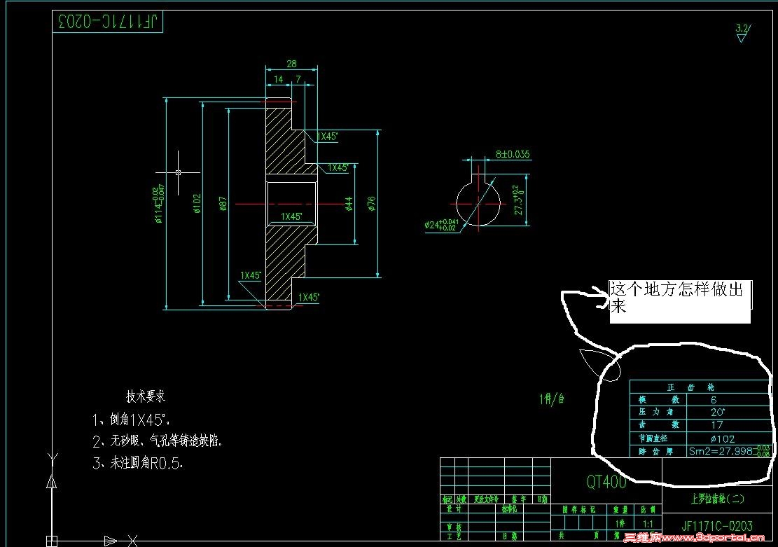

我是初学者 就是想问问solidworks怎样才能实现图中画图区域的    我齿轮用迈迪插件画出来的

跟做明细栏一样的。
发表于 2013-8-29 09:56:15 | 显示全部楼层 来自: 中国湖北襄阳
你可以尝试一下编辑图纸格式,做这个表格,希望能帮得上你!

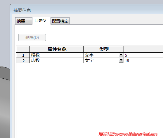

做个表格,然后链接属性

是要齿形建模还是参数表格如何在软件里面填写?
发表于 2013-8-29 19:04:22 | 显示全部楼层 来自: 中国广东东莞
方法同6楼说的,自定义属性!
