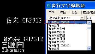

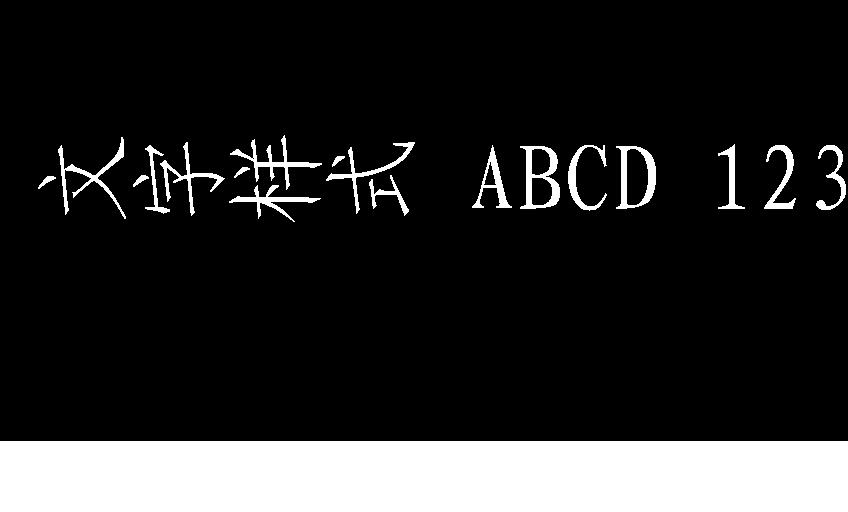

请教:当文字样式设置为“仿宋_GB2312”时,输入的文字效果竟是这样,见图。调整“指定文字的旋转角度”,也达不到文字竖直横排的效果。不知为何?
9 H& u3 }% [1 @. Q* J5 K而文字样式设置为“gbcbig.shx”时,却正常。; w1 Q6 ^1 s# L" C3 {( _

再找上面在SHX中还有一个“TT仿宋_GB2312”用它试试- {: v! j& [% t$ P

原帖由 jiang116 于 2006-9-10 13:18 发表
7 ~# x/ }- u, Z4 \4 ^0 l请教:当文字样式设置为“仿宋_GB2312”时,输入的文字效果竟是这样,见图。调整“指定文字的旋转角度”,也达不到文字竖直横排的效果。不知为何?/ U( @! ^  J% w/ u: U9 s
( a8 r' l+ d% x$ R4 c9 p; j- h; T9 S8 o6 ~3 n
当选择字体,前带@的字体,即为楼主提到的问题。
' @: Z6 k& D3 m5 u7 ]1 B- M. a& H& N) U* _( L. w8 h
可以选择,前不带@的字体,文字效果即正常了。3 c0 w: ^/ ?& Z* L
" |4 ?6 _$ h# l5 L如图
9 E1 ]% M7 H( I8 p8 U* }
: u& L6 B0 O! {
4 \2 C: R4 y3 ~+ |! ?祝好运!!

带@的符号的字体是竖式的字体
发表于 2006-9-13 09:23:49 | 显示全部楼层 来自: 中国江苏常州
宋体有两种的,横排和竖排~你换换看~
