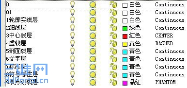

请问大家怎么样才能更好的设置图层,使画图更加方便有条理?

回复 #1 xuejihai 的帖子
当然要设者图层为了更好设计
/ l/ b& D3 T3 O# u+ }" Q0层
" s/ Y+ C# L0 k& Y. b  R) P) Q$ ]6 M1层 粗实线层 颜色 白色  线性  实线
4 C1 F$ V( x2 |$ @* J2层 细实线   颜色 黄色  线性  实线
& S" X0 E% {3 v+ Y6 q3层 中心线   颜色 红色  线性  中心线# L, a2 q7 O6 a9 n& c. I" m
4层 虚线层   颜色  紫色  线性  虚线) T- S5 w. N) E5 v* |/ i" J! _1 K
5层  标注层   颜色  绿色  线性  实线; r$ H$ M3 L1 e# O# k8 l" |3 j4 V
6层   文字层   颜色   绿色  线性  实线
& @+ [4 R/ ^; Z" y. X; ^7层  双点线层  颜色  蓝色   线性 双点划线
# y# v6 Q4 P. S0 B* W3 R( }2 r0 F/ P2 c! J3 M, `

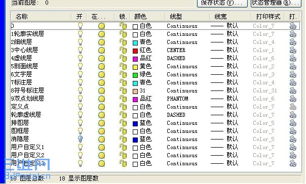

没有固定的模式,不过好的图层设置和管理可以提高画图的效率,并使别人更好的读图。附上一个图层设置格式,以供参考。
wuling + 3 技术讨论
发表于 2006-10-16 13:59:40 | 显示全部楼层 来自: 中国河北廊坊
回复 #1 xuejihai 的帖子
我现在用的是天河,它本身带的图层设置,用起来挺好的(如图);另外好像关于颜色什么的有国标规定吧GB/T14665-1998,开目初始设置就是这样,但用起来不很舒服,我每次装完开目第一件事就是要把它的线颜色改掉。
